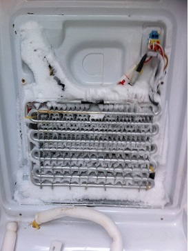

Mon frigo était en panne,le dépanneur est venu me changer la résistance, et m'a dit que le système de dégivrage ne devait plus bien marché car j'ai de la glace et cela coûterai 400€ mais vu l'age de mon frigo 9 ans ne m'a pas conseillé de le réparer. j'aimerai savoir si vous avez déjà eu cette panne et me dire quel pièce est a changer? car je le ferais moi même. En attendant, je dégivre tous les 3 semaines à l'aide d'un sèche-cheveux. Je vous ai joins la photo de la panne merci !

vu la photo, l'appareil ne dégivre pas
commencer par remplacer la resistance DA81-01680A et le fusible thermique DA47-00095E.
vous en aurez pour moins de 100 €.

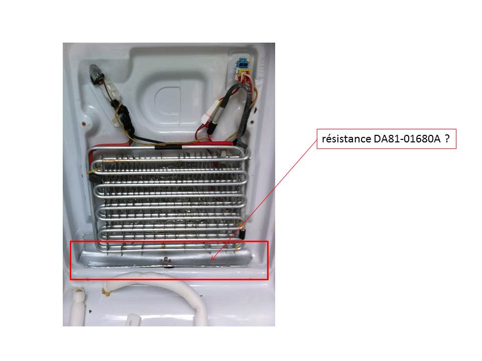

Pouvez vous me dire s'il s'agit bien de cette résistance DA81-01680A car c'est celle ci que le dépanneur m'a changé (voir photo) à moins qu'il s'agit d'une autre. En ce qui concerne le fusible je l'ai trouvé à 15 € merci pour l'info cdt

on ne change pas les pièces comme ça sans les tester. Avec un multi tester la résistance qui doit faire env 480 ohms la sonde 5 kohm à 25° et le fusible O ohm ou bip.
Si ça se trouve vous en avez que pour un vingtaine d'euros.
le 06/03/2015 à 18:27
re
non, ca c'est la résistance de gouttière.
celle de dégivrage est le serpentin qui est sur l'évaporateur (ou il y a les ailettes).
