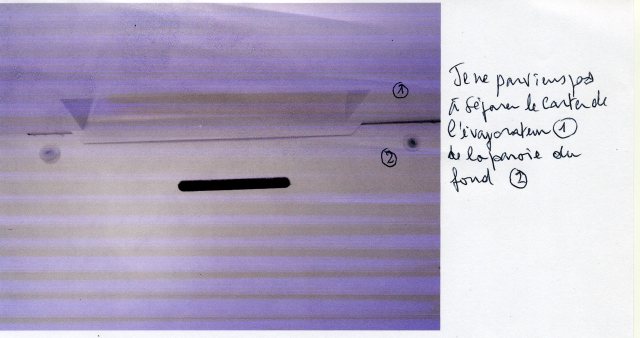

le 21/07/2015 à 16:41
très intéressé par ce post j'ai décroché le carter de l'évaporateur pour accéder à la résistance de dégivrage, mais j'ai été bloqué dans la manœuvre car je ne parviens pas à libérer le carter de l'évaporateur du fond de l'appareil
Pouvez vous m'aider ?
Merci d'avancr
