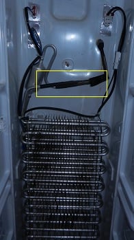

Mon frigo Deawoo FRS2011 IAL ne fait plus de froid (ni congé/ni frigo). Après avoir démonté la partie congé pour accéder au ventilo (qui semble être la panne habituelle), j'avais de la glace derrière la protection du congé. Dans le doute, remplacement du ventilo par un neuf mais toujours pas de froid. A l'arrière, le compresseur et l'autre ventilo sont ok. Avez-vous une idée ? Le nouveau ventilo ne semble pas tourner non plus (donc peut être pas la cause)...

Ok, et le givre est bien formé sur toute la surface de l'évaporateur ?
le 18/02/2015 à 11:04
Bonjour,je ne connais pas très bien les noms des pièces mais non, uniquement sur une pièce au dessus de l'évaporateur. Je vous joints une photo de mon frigo et l'encadré jaune où se situait la glace avant le dégel. Merci
le 18/02/2015 à 11:37
Ok, toute la partie inférieure, avec les ailettes doit se prendre en givre.
Si ce n'est pas le cas, vous aurez un soucis au niveau du compresseur.
le 18/02/2015 à 11:46
Merci. Pourtant, à l'arrière, le compresseur tourne car je l'entends et il vibre ?
le 18/02/2015 à 11:55
Donc pas de production de froid, il doit être HS. Faites faire le diagnostic par un frigoriste.
En complément, il est indiqué sur la porte du congé -19 et frigo 2°. Une sonde ne peut pas être défectueuse ?
le 18/02/2015 à 13:07
Il doit s'agir de la température de consigne.Si le moteur tourne, vous devez avoir du froid, si ce n'est pas le cas le circuit frigorifique est alors en cause.
