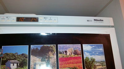

J'ai un combiné/réfrigérateur congélateur miele référence KF7560S.
Je l'ai depuis 14 ans.
Pb : il monte à 10° dès que j'ouvre et rempli un peu le réfrigérateur. Il va revenir à 4° après plusieurs heures.
Que puis-je faire ?
Merci pour votre aide.

L'appareil semble doté d'un comportement normal, il régule à nouveau son froid pour compenser l'ouverture de porte et l'ajout de marchandise.
Si le temps vous semble plus long, il est possible qu'une anomalie soit présente. Ventilation dans l'enceinte insuffisante par exemple, ou compresseur ne fait plus de froid assez rapidement. C'est assez délicat à diagnostiquer sous cette forme de défaut en tout cas.

Le froid c'est comme des balles de ping pong, si vous ouvrez la porte, les balles "coulent" vers le bas. L'air froid est donc remplassé par le l'air à température ambiante. Si, de plus, vous le charger en denrées fraiches, il est normal qu'il mette du temps à redescendre en température.
Ceci dit, la température de l'air dans l'appareil varie rapidement, mais les denrées ont une inertie thermique beaucoup plus importante et ne se réchauffent pas si rapidement.
Vérifiez quand même si le ventilateur tourne, vous devez l'entendre en prêtant attention.
Quelqu'un a un autre avis ?

Après passage du sav miele,il propose de chnager le compresseur soit
EMY (S) CLC 220/24 REF 9299320 340ht.
Qu'en pensez-vous ?

Pour commencer il faudrait être certain qu'il est défaillant.
Sur l'étiquette est inscrit le pouvoir de congélation en kg/24h. Je suggère le placer ce poids là en bouteilles d'eau dans le congélateur, avec un thermomètre, puis de revenir 24h après et de regarder la température atteinte.

Si le technicien vous a établi un diagnostic, c'est qu'il doit en être au minimum certain. Le remplacement vous assurera alors son obligation de résultat... A vous de voir ensuite en rapport avec l'achat d'un matériel neuf.
