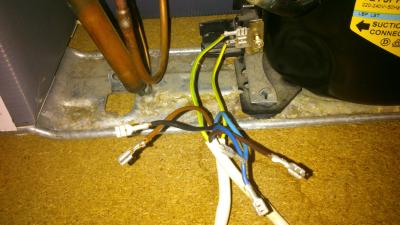

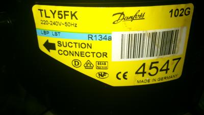

Bonjour, en deplacant mon refrigerateur les fils a l' arrière se sont debranchés et je n' arrive pas a les remmettre correctement.Si quel qu'un pourrait m' eclairer sa cerait sympathique.

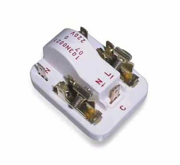

Il y a la lettre "s" sur le boitier blanc en haut a droite voilale 25/01/2015 à 19:22
Noir en haut à droite.le 25/01/2015 à 19:31
d' accord merci j'esserai comme vous m' avez dit mais par contre les marons tous comme les bleu et ce que je doit mettre le clair d' un coté specifique et le foncé aussi?le 25/01/2015 à 19:35
et les bleu sur n mais le n du " milieu a gaucge " ou en haut a gauche?le 26/01/2015 à 18:15
Les N sont normalement reliés dans le relais, tout comme les L. Vous pouvez le verifier à l'ohmètre au pire.Tout-electromenager.fr n'utilise aucun cookie pour accéder ou stocker des données personnelles vous concernant.
