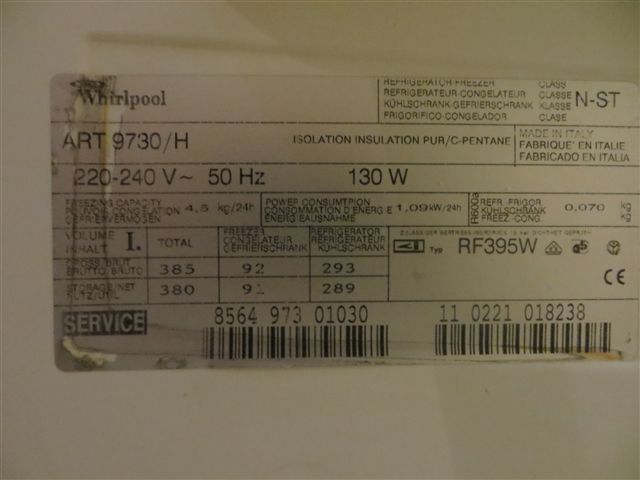

le 13/01/2015 à 23:18
bonsoir, la temperature du congel - 18°ET FRIGO +8° Je joins la photo de plaque d'identification
