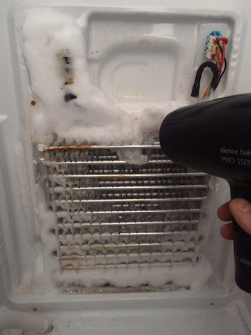

Je possède un frigo américain Samsung modèle RS21KCNS.
J'ai la partie frigo qui ne dégivre pas.
Jai passé l'auto-test, le code panne 7 s'affiche me disant que le réfrigérateur à détecté un problème de dégivrage.
J'ai débranché le frigo,démonté le carter, et là plein de glace.
J'ai tout dégivré au sèche cheveux.
J'ai mesuré les différentes sondes sur l'évaporateur.
Sonde 1 (fil jaune-jaune): 7.4k ohms
Sonde 2 (fil marron-rouge): 2.4k ohms
résistance évaporateur( fil rouge-blanc): 3.7M ohms
thermofusible peut être ? (noir-rouge): continuité (0 ohm)
Pouvez-vous me dire à quoi servent les différentes sondes ainsi que le thermofusible.
Mesure sur le carter:
fil(bleu-bleu): 420 ohms
fil (jaune- rouge): 420 ohms
fil (noir-noir): 150 ohms
Je ne sait pas quel doit être la valeur de la résistance de dégivrage sur le carter, ni quel sont les fils qui servent à la résistance
Pouvez vous me dire si mes mesures sont correctes.
J'ai rajouté des pattes métalliques pour faire contact entre le carter et l'évaporateur, mais rien n'y fait.
Merci d'avance pour votre réponse

Bonjour, il vous faut démonter votre frigo en suivant les autos bien décrit sur internet.
Après avoir dévisser le panneau intérieur de votre frigo vous le retirerez et vous devriez trouver comme sur la photo quelle joins... de la glace... vous utiliserez un sèche cheveux pour tout faire fondre et vous prendre soin de chauffer aussi le panneau ou se trouve le ventilateur car vous trouverez de la glace vers le ventilateur. ensuite reste à savoir ce qui pose soucis... mais vous aurez des indications sur ce site. bon courage
