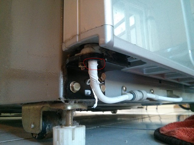

BOnjour,
J'ai un réfrigerateur ameericain DAEWOO FRST 20 DAS. Le tuyau d'alimentation en eau est sectionnée au bas de la porte. J'ai bien trouvé la notice technique de cet appareil mais je ne trouvve nulle part comment acceder à ce fichu tuyau .... faut il demonter toute la porte ? Ou passe le tuyau ? merci de votre aide
le 01/11/2014 à 14:26
Le tuyau passe en effet dans la porte, dans son, moussage. Son remplacement n'est pas évident, il en plus simple de remplacer la porte.
le 01/11/2014 à 17:08
Remplacer la porte ?????? .... pour un bout du tuyau ...Est ce une blague ?
Donc il faut que je démonte complètement cette fichue porte ?.... Grrr... quelle poisse
Merci pour l'info
le 01/11/2014 à 17:20
Vous pouvez tenter de remplacer seulement le tuyau, mais celui est pris dans le moussage de la porte, donc pas sûr que cela soit possible.
CDt
le 01/11/2014 à 19:55
La poisse...comment, sur un réfrigérateur de ce prix (à l'epoque) n'ont ils pas pu penser à ce truc tout bete ?.... Changer la porte pour un bout de tuyau.... impensable...
Je pense que je vais essayer d'enfiler coller un morceau de tube plastique 8/10....
de toutes façons je suis obligé de démonter la porte pour travailler au dessous....
merci pour l'aide et les info
