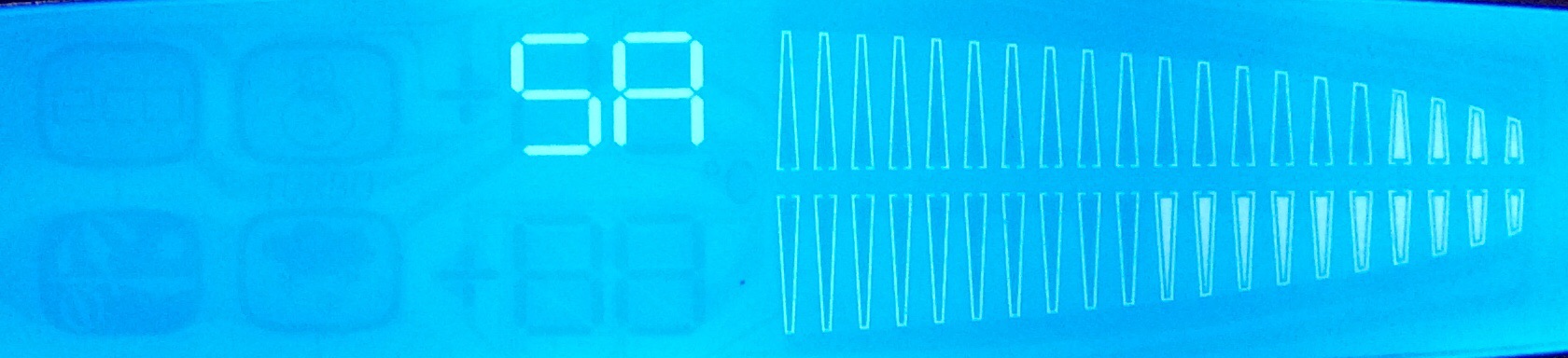

J'ai les lettres SA qu'il s'affiche en clignotant sur le caran a la place des températures.
Quelqu'un peut il me renseigner ?
Que veut dire SA
le 26/10/2014 à 11:32
Il s'agit d'une anomalie liée à une des sondes de température de l'appareil.
A contrôler donc.

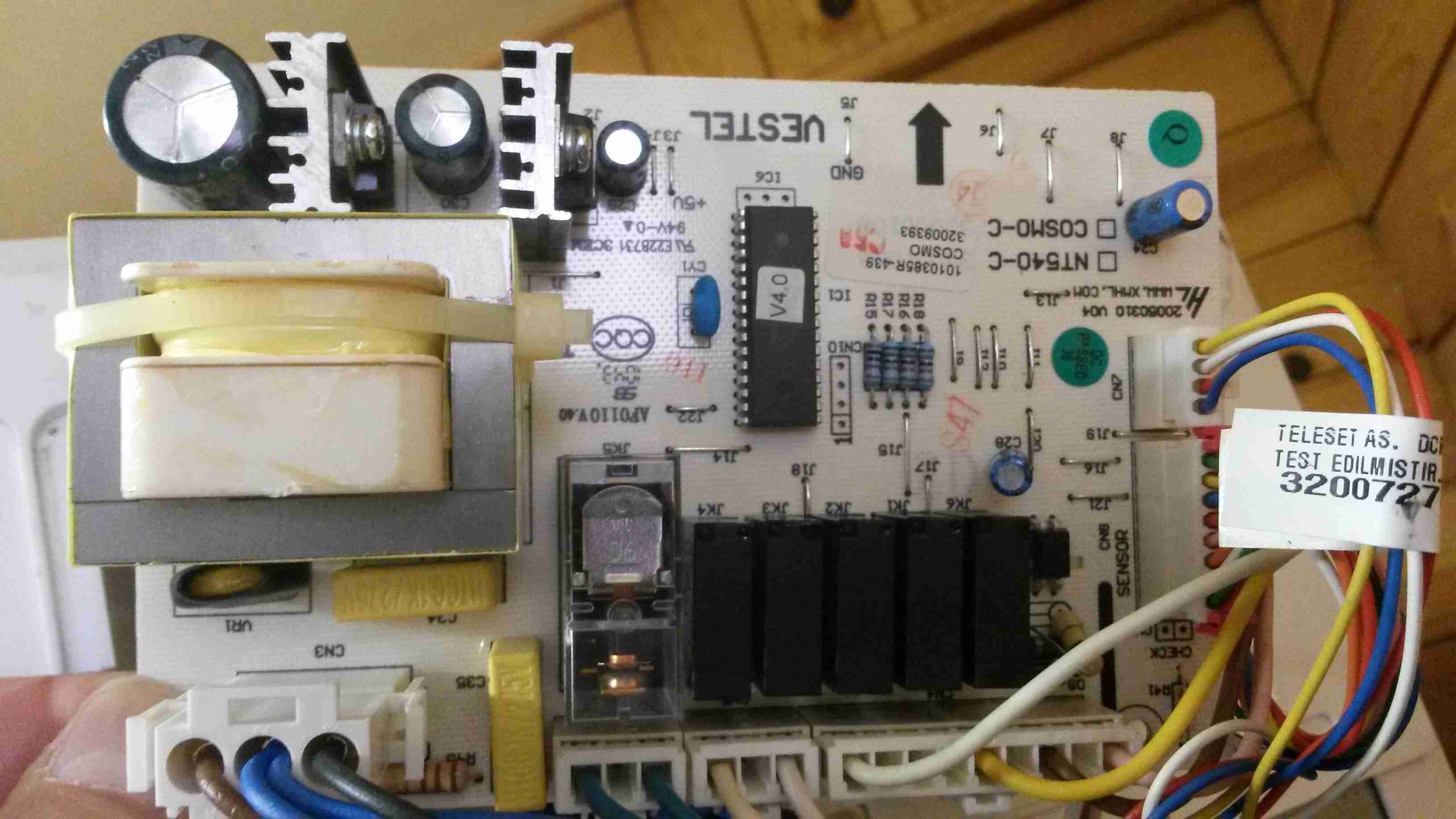

Problème identique d'alarme SA sur mon réfrigérateur arc 4440 PW whirlpool, et celui refuse obstinément de fonctionner. Problème de sonde, laquelle ?
le 09/12/2014 à 13:01
Je remonte ce fil car j'ai le même souci.
Mais je n'arrive pas à trouver la carte électronique. Une aide serait bien précieuse (la carte ne se trouve pas en bas à gauche comme sur beaucoup de modèle..).
le 09/12/2014 à 16:04
en haut à droite derrière l'appareil. Le module est présent.
le 09/12/2014 à 21:23
Est ce qu'il faut changer la sonde ou le module ?
le 16/12/2014 à 13:49
Merci Sebmenager de ta réponse.
La carte était bien en haut à gauche.

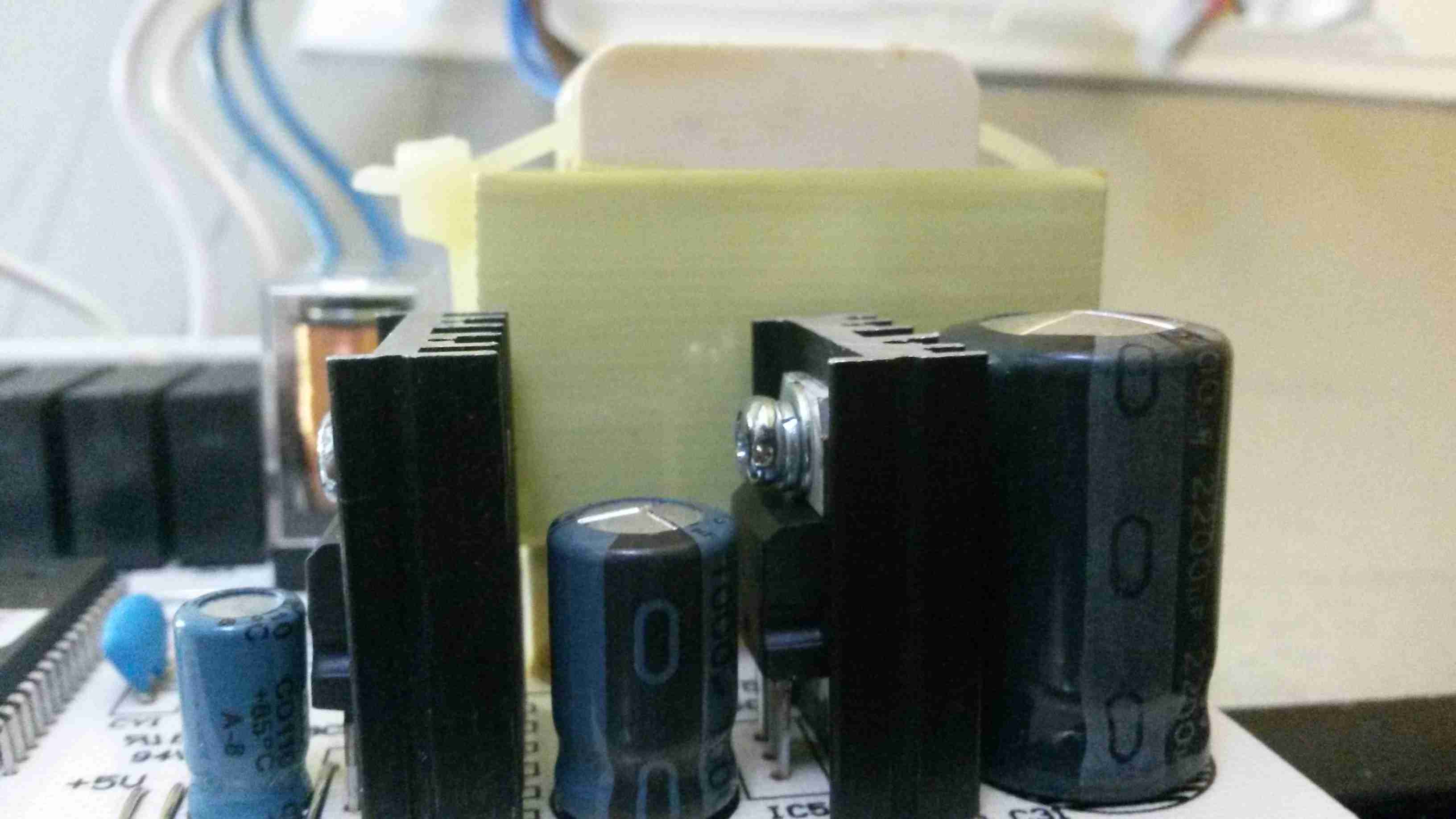

Par contre contrairement aux autres frigos Whirlpool, le problème semble venir des 2 condos chimiques (2200µF 25V et 1000µF 16V): le dessus est bombé.
le 16/12/2014 à 13:54
Tentez un remplacement de ceux-ci, et à défaut, changez le module.
le 16/12/2014 à 13:55
La carte est en haut à droite bien évidemment et non à gauche!!!

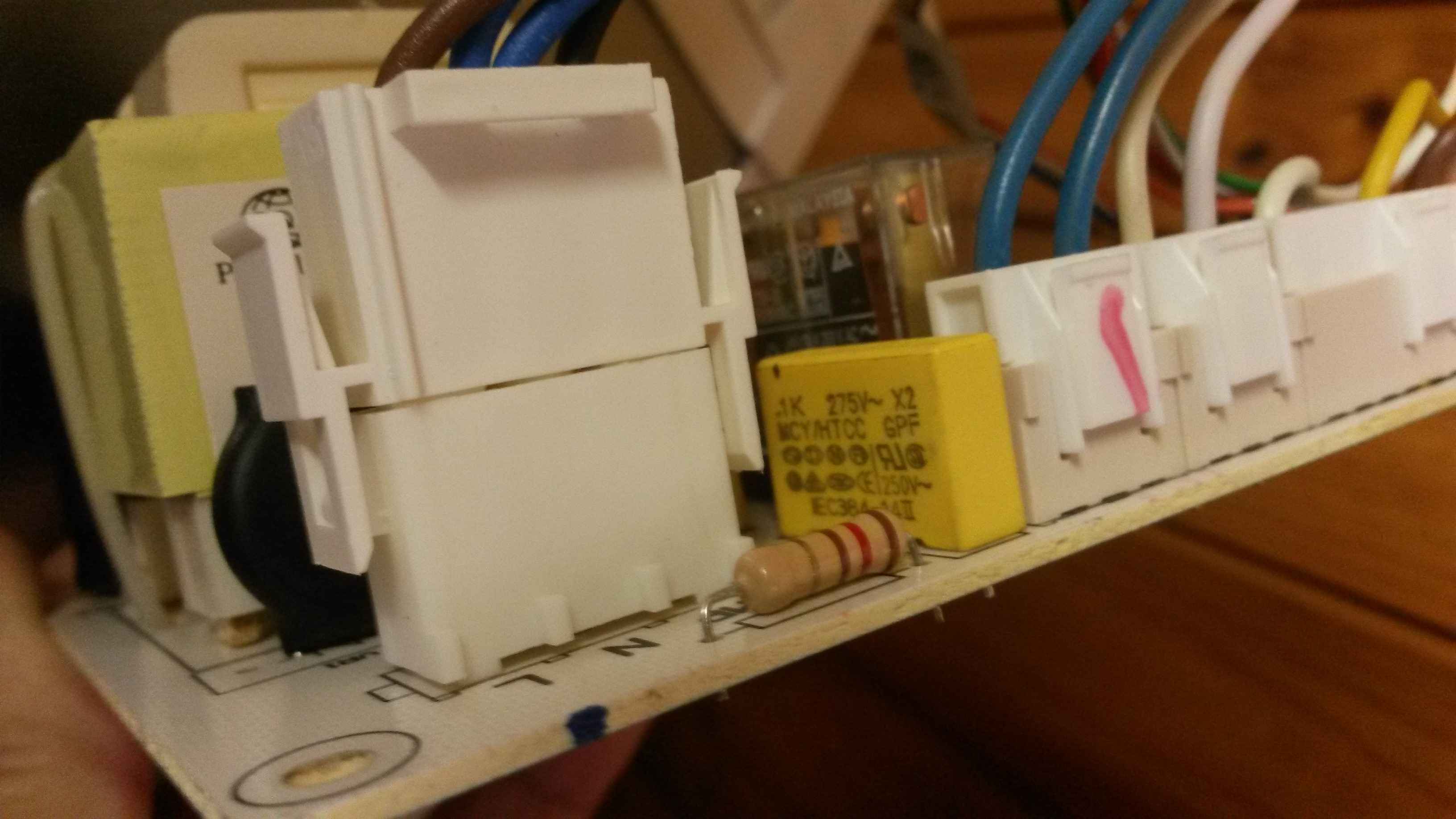

Qu'entendez-vous par le module (est-ce toute la carte ou bien est-ce un autre composant de la carte?) ?
Par ailleurs, je remarque aussi la présence de 2 condos non chimiques : .1K 275V x2
Faut-il les changer aussi?
Cordialement,

J'ai changé les 2 condos chimiques 2200µF 25V et 1000µF 16V et le problème a été réglé.
