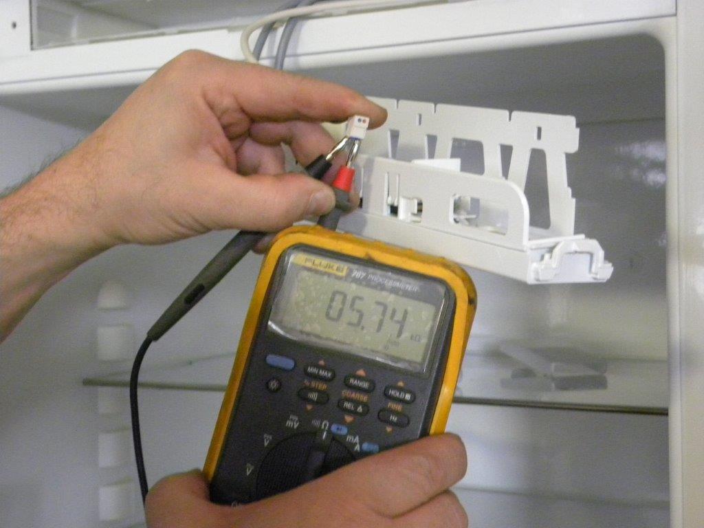

Vérifiez la sonde de température, sa valeur doit être de 6 kilo-ohms à 20)c.

le 16/11/2014 à 11:52
Bonjour, le probleme persiste, les aliments gèlent. J'ai dégrafé le bandeau et mesuré 5,74 Kohms sur le connecteur. La sonde est elle bonne ? Si oui, le probleme viendrait alors du thermostat ?? Merci pour votre aide.
