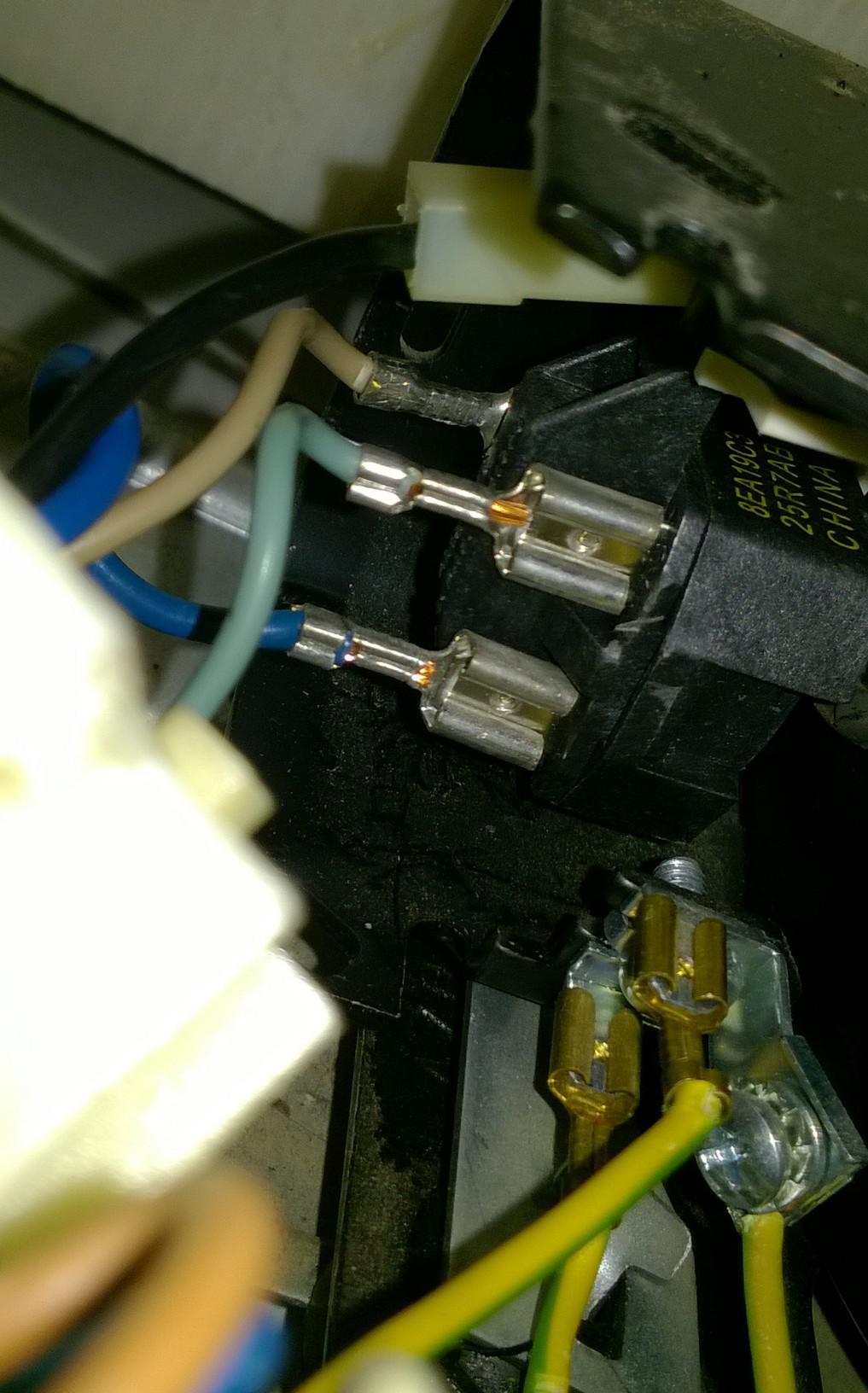

le 28/09/2014 à 11:06
Pas de "clic" au niveau du compresseur alimenté en direct ?

le 28/10/2014 à 01:36
Bonsoir shunté fil marron et blanc ensemble.le noir alimente la lampe.cdt
le 26/05/2015 à 15:27
je reviens sur mon frigo que je n ai pas encore depanner .
le thermostat est ok
j entends un clic au demarage au niveau du compresseur puis un bruit sourd
j ai bien du 22O V apres le clic au borne bleu clair et marron
voir photo
le clic revient de temps en temps mais régulièrement.
qu en pensez vous ?
merci d avance et bonne journée
Laurent
