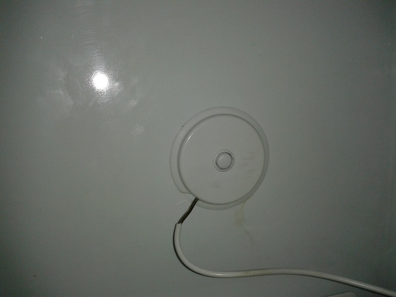

Le thermostat de mon frigo est tombé en panne, je dois le remplacer or je voulais savoir si vous pouviez me donner un conseil pour retirer la sonde ? La sonde rentre dans un cache plastique rond, sur la paroi du fond du frigo. Or je ne sais pas comment démonter ce cache, est-il clipsé ou bien vissé ? Je ne voudrais pas faire de bêtises.
Merci pour le temps que vous accorderez à l'étude de ma question, je serai vraiment reconnaissant que vous accéptiez de me répondre, cordialement
le 10/09/2014 à 19:44
C'est un petit cache au centre dirait on, il y a peut être une vis derrière.
le 22/09/2014 à 13:57
Je viens vous confirmez qu'au centre il s'agit bien d'un 'bouchon', et derrière se trouve une vis. Je le précise car d'autres internautes pourrait rencontrer le même problème. En tout cas un grand merci à Sebmenager pour sa réponse rapide. cordialement
