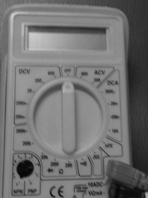

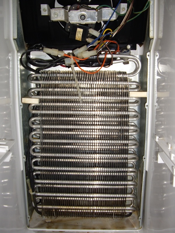

J'ai un frigidaire amana sxd524 qui semble t il ne degivre plus. En effet tous les 15 jours 3 semaines je me rends comptes qu'il ne congele plus et le cote refrigerateur est a peine frais. A ce moment la je prends un seche cheveux pour faire fondre le givre autour du serpentin et ensuite il repart marche a merveille pendant 2 a 3 semaines. Donc je soupçonne que c'est soit le thermostat soit la résistance qui seraient defeçtueux. Mais je suis bricoleuse et pas professionnelle alors svp pouvez vous me dire exactement pas a pas comment tester ces pieces avec mon vieux tensiometre? En me disant exactement ou poser les bornes plus et moins et si c'est frigo branché ou pas... Je vous joins des photos prises lorsque le serpentin est recouvert de givre et apres degivrage au seche cheveux. je vous joins aussi la photo de mon tensiometre.

Excusez moi si je pose une question bete mais comment dois je proceder pour tester la resistance de chacun des ces elements? Je positionne le ohmetre sur 20K et je mets chaque borne de part et d'autre de l'element a tester ?Et aussi dois-je débrancher le refreigerateur ou le laisser en marche ?
le 04/09/2014 à 13:18
Mettez vous sur 2000, mesure entre chaque borne de chaque composant débranché.

Alors le résultat des courses :
Le thermostat : résistance nulle et continuité nulle.
La résistance de dégivrage : résistance 120 (sur 2000 ca fait 240 khom cest ca?) et continuité présente.
C'est le thermostat ??

On dirait que le ventilateur est raccordé avec le degivrage, plutôt qu'avec le compresseur.
Etes vous certaine de vos raccordements ? Cela ressemble alors à une inversion.
le 09/09/2014 à 13:16
C'est possible car j'avais remarqué ce phenomene suite a l'intervention d'un depanneur qui avait trafiqué je ne sais quoi dans le serpention avant de conclure que la panne venait d'un manque de gaz. Il avait deconnecté le fusible il me semble.
Je lui avais fait confiance mais depuis j'avais remarqué que le ventillo ne s'arretait plus comme avant.
Pouvez vous m'aider a rebranché tout bien comme il faut? Ce qui m'etonne quand meme c'est que malgré la mauvaise manip du technicien le frigo ne montrait pas de problème de dégivrage.

Ok je vais essayer de me débrouiller mais je ne sais pas si je vais y arriver car il n'y a pas de schema au dos de l'appareil.
Puis je insérer une photo des branchements actuels et vous me dites comment reconstituer ce sac de noeud ?

J'ai récuperé sur le net une photo du serpentin en question ca n'est pas le mien mais c est un modèle identique.
le 09/09/2014 à 17:16
Ca ne va pas être simple. Voyez sur la tôle arrière, le schéma est peut être derrière.

Dans votre cas, il faut déduire le fil menant à la résistance, aux thermostat, et ouvrir l'horloge pour comprendre son fonctionnement, et raccorder ensuite comme il se doit.
