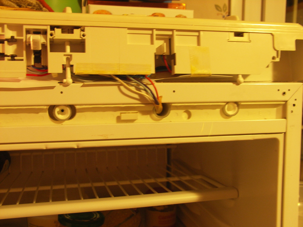

j'ai un frigo brandt duo DUN1912B qui fait du froid par intermitance : quand on passe le bouton du thermostat à zéro ou qu'on le tapote, le moteur repart pour 2H ou 2 jours, selon.
ça ressemble à un pb de thermostat.
pour le changer, j'ai démonté le bandeau et la porte.
mais ensuite, impossible d'accéder au thermostat lui même : j'ai une bande lisse, sans vis, avec juste 2 "tubes" qui correspondent aux boutons des thermostats frigo et congélateur.
Comment fait-on pour poursuivre le démontage ?
car ce frigo a 2 thermostats possibles, selon mon revendeur, et il me faudrait lire la référence sur l'ancien pour commander le bon.

PS : la reference exacte est DUN 1912B /B

L'ensemble est sans doute clipsé. Insérer une lame entre les parties, et trouvez les points de retenues...

j'ai essayé de déclipser, mais ça ne vient pas.
il y a une petite bande de métal, au dessus des 2 points d'enfoncement sur la photo. Elle semble empêcher toute sortie vers l'avant, comme si la bande de plastique où s'enfoncent les tubes des 2 thermostats et les cables électriques avait été montée "par l'arrière" du frigo.
