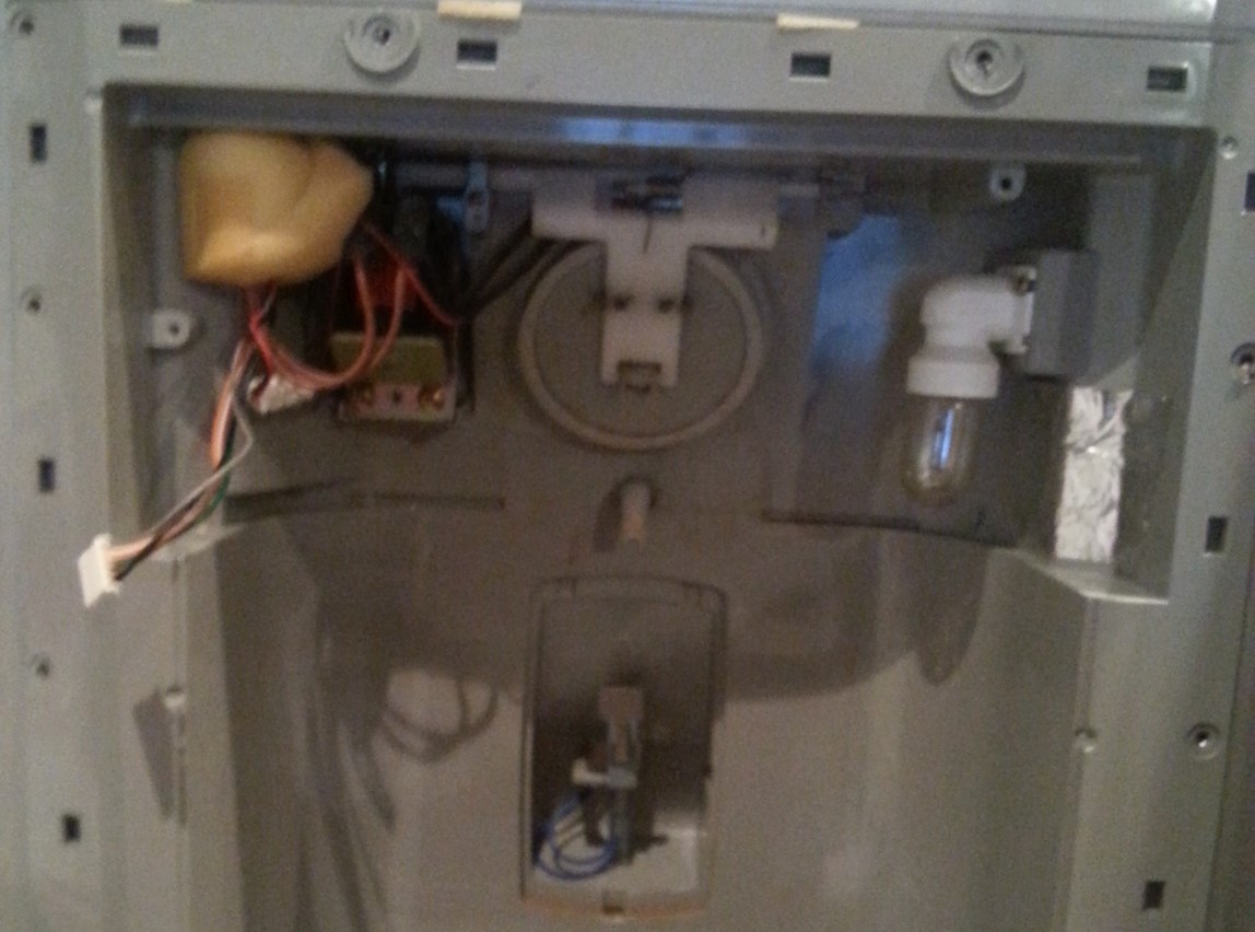

je possède un réfrigérateur daewoo FRS-2011IAL
mon tuyau de distribution d' eau fraîche a éclaté.....comment faire pour le changer??
De même mon panneau de commande ne répond plus très bien, le super congèle se déclenche et s’arrête seul, et le bouton du coté gauche répond difficilement.....faut il le changer???et si oui comment faire??

S'agit t'il du tuyau avant, ou après l'électrovanne ?
Pour l'écran, il faudra remplacer le module d'affichage.

pour le tuyau je dirai après l’électrovanne car sur mon modèle il passe juste sous la porte (et dans la porte également) et a cassé sous celle ci.
pour l'écran , ok pour le changer mais pour cela je dois ouvrir la porte, mais comment faire?j ai trouver une vue éclaté de la porte mais c en anglais (j y comprend rien)mais cela m explique pas comment faire...dois je demonter le joint pour trouver des vis ou je dois retirer le cache devant la porte??je ne sais pas comment commencer.

Il faut soulever le couvercle d'encadrement du distributeur à eau pour accéder à l'affichage. Insérez une fine lame pour le déclipser.
Concernant le tuyau, vous pourrez également accéder à celui-ci également par cet endroit, et vérifier si le soucis ne vient pas de là.

grâce a vos indications j ai réussi a déclipser l encadrement pour atteindre le panneau de commande..
par contre je n arrive pas a atteindre le tuyau d eau.....
je n arrive pas a mettre des phtots...mais est cassé juste sous la porte.....il faudrait que j arrive a ouvrir la porte mais je ne sais pas comment..
j ai retirer la poignée
je vais essayer de mettre une photo .
mais quand on ouvre la porte on entend que le tuyau bouge dans la porte....je pense qu il faut arriver a ouvrir la porte...mais comment faire.
le 02/09/2014 à 11:57
les portes ne se démontent pas sur ces modèles.
si le tuyau est cassé au ras de la porte, il faut remplacer celle ci. seul le joint se remplace
