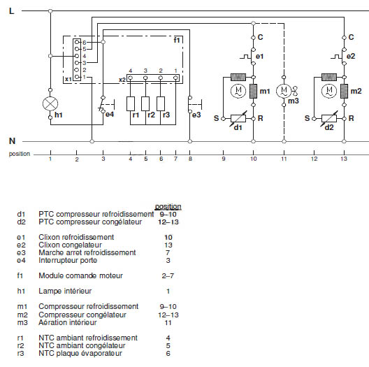

J'ai un frigo congelo Siemens 2 moteurs (KG38S320FF/01) en panne. Le congelo est OK.
Le compresseur du frigo s'arrête au bout de quelques instants (les LED du panneau de commande fonctionnent et clignotent car la température est trop haute).
J'arrive parfois à le redémarrer en éteignant et allumant, mais rarement.
J'ai démonté le panneau de commande et débranché une cosse avec 4 fils (les sondes de température je suppose). La, le compresseur du frigo redémarre (et tourne longtemps sans s'arrêter, ce qui me prouve que le compresseur est Ok), mais pas le congelo.

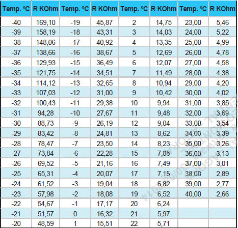

les sondes ont les valeurs suivantes:
6.24 kohms a 20 degrés
16.32 kohms a 0 degrés
48.59 kohms a - 20 degrés.
pour les tester depuis la carte:
connecteur 4 broches
entre 1 et 2
entre 1 et 3
entre 1 et 4

le 30/08/2014 à 16:22
re
il y a trois sondes:
la sonde température réfrigérateur entre 1 et 4
la sonde dégivrage réfrigérateur placée sur l'évaporateur réfrigérateur entre 1 et2
et la sonde température congélateur entre 1 et 3
ci joint schéma
le 30/08/2014 à 16:28
voici le tableau des valeurs des sondes en KOhms suivant leur températures. se sont les mêmes pour les trois.
