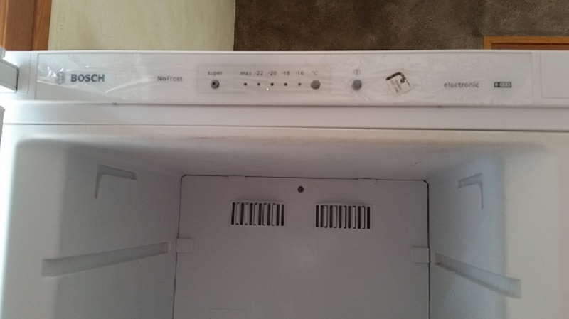

Bonjour Sebmenager,
J'ai un soucis sur un frigo Bosch référence KDN 30X03/02 . Le module de régulation électronique est en défaut voyant orange sur super congélation. Le relais sur la carte fait du bruit il ne semble pas s'amorcer. Un appui prolongé sur le bouton élimine le voyant, après sélection de la température désirée le défaut revient. La ventilation fonctionne mais pas le compresseur commandé par la carte.
Merci pour l'aide que vous m'apporteriez, car je ne connais pas la référence de cette pièce.
Bien cordialement.
le 26/08/2014 à 19:00
Le relais tente sans doute le démarrage du compresseur d'après vos symptômes.
Assurez vous de l'état des ses soudures sur la carte électronique.
