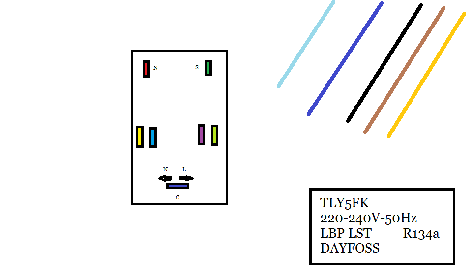

Voici donc un shema, toute les couleurs dans le carré sont des cosses et les traits sur le cotés sont les fils que je doit branchés.
merci d' avance pour votre aide :)

fil noir sur le C (cosse en violet )
fil marron sur rose
fil bleu sur jaune
et pour le fil bleu claire et jaune il faudrai me dire ou il vont je pense au condensateur si oui sur S et N (couleur rouge) peu un port le sens

Je vien a l' instant d' essayer est sa a disjoncté en metant:
fil marron sur rose
fil bleu sur jaune ( a gauche )
fil bleu clair sur rouge
fil jaune ( il est plus maron claire enfaite )sur le vert tous en haut a droite

alors pour faire simple
cordon secteur fil marron et bleu
marron a droite sur la lettre L
bleu a gauche sur la lettre N
noir sur le C
apres les deux autre qui reste il faut regarder ou il vont ?
apres appreil avec thermostat ou car eletronique
sinon poste des photo

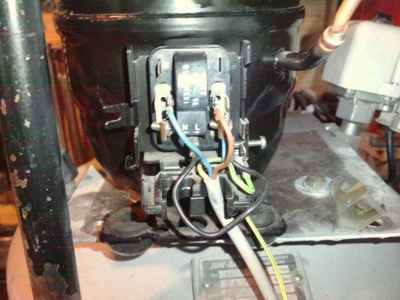

voici une photo, ce n'est pas une photo du mien mais sa y ressemble vraiment
le 19/08/2014 à 22:10
Et de plus près

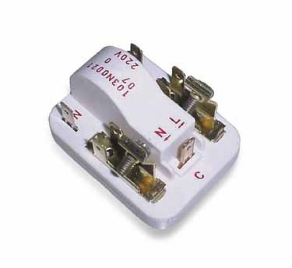

je connait le relais danfoss il faut savoir ou vont les fils soi condo ou thermostat (ou module )
donc photo ou ref de l appreil voir si on peu pas avoir le schema
