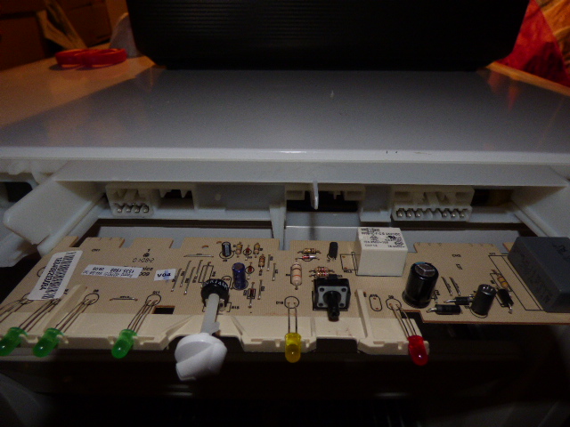

je viens de récupérer un congélateur vedette CVNF1918 et celui ci une fois branché aucune réaction pas de bruit et aucuns voyants ne s allument.

il fau démonter le bandeau de commande pour vérifier la tension 230 v au module de puissance
fils marron et bleu

j ai oter le bandeau et la carte sous celui ci est alimenter par des broches et le support du bandeau est coller
le 17/08/2014 à 20:38
voici une image de la carte
le 17/08/2014 à 22:48
regarde sur la carte electronique s il n i a pas marque N et PH et met ton multimetre ds le conneteur correspondant a la piste tu doit trouver 230 v si oui carte electronique hs
le 17/08/2014 à 23:09
borne 6 et 8 du connecteur de droite , le 8 etant la derniere broche a droite.
le 21/08/2014 à 04:36
bonjour j ai effectivement 230v entre les connecteur 6 et 8 je pense donc que la carte est HS peut être une éventuelle confirmation de quelqu’un 'un de plus aguerrit que moi?
