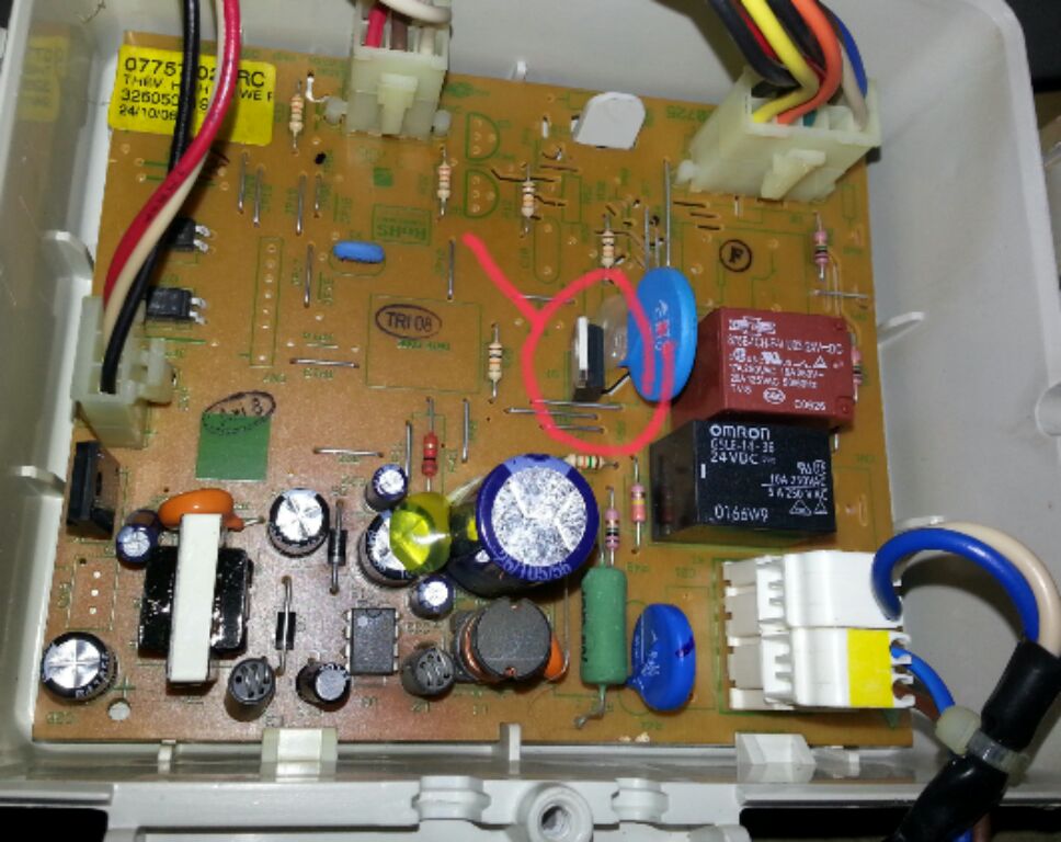

le 27/06/2015 à 22:50
Bonjour, mon problème est que je ne peux pas trouver ce composant d'être brûlé, ne sont pas des lettres. Il correspond à un "arc 8140 ix" whirlpool arc8140ix
Pourrait aider à connaître vos caractéristiques des acronymes. Merci.
