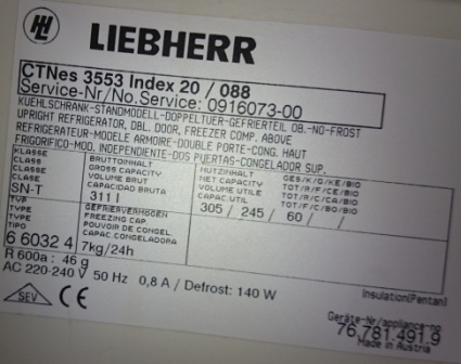

Liebherr CTNes3553-20/080 boutons, voyants fonctionnent plus
créé le 11/08/2014 à 20:24
En revenant de WE, mon réfrigérateur Liebherr CTNes3553-20/080 ne fonctionnait plus. Après l'avoir débranché, il s'est remis en route, mais le congélateur refroidis peu et le réfrigérateur trop. Les voyants, le bouton superfrost, la lumière ainsi que l'alarme porte ne fonctionnent plus.
quelqu'un peut-il me dire si c'est réparable ou si je doit abréger ses souffrances ?
D'avance merci pour vos réponses.
le 12/08/2014 à 10:52
Le froid du réfrigérateur étant emprunté au congélateur, il est fort probable que la production soit insuffisante dans le congélateur.
Vérifiez la ventilation dans le congélateur, puis un dégivrage porte ouverte de l'appareil.
Voyez ensuite le résultat.
