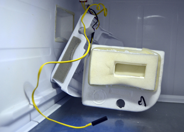

le volet qui laisse passer le froid du congelo au frigo ne s'ouvre plus.
problème de sonde ou de thermostat???
lorsque je le repousse(le volet) il se referme avant que la tempérarure du frigo soit a 7°.
le réchauffement de la sonde n'entraine pas l'ouverture du volet.
pouvez vous m'aider?
merci d'avance

S'il s'agit d'un volet à thermostat mécanique, remplacez le.

bon je ne veux pas etre contrariant vu que j'y connait pas grand chose mais apparemment le volet est commandé électriquement ...il y a des cables qui arrivent du dessus du frigo.branches sur le bloc volet.
qu'est ce que je dois changer?
le 08/08/2014 à 14:16
Vérifiez le mécanisme d'ouverture et fermeture en ce cas.

heu ..je suis pas elcromécanicien ..
alors ce que vous dites ,pour moi ,c'est du chinois?
faut chercher ou?
voir photo

j'ai changé fait changer le volet diffuseur,
cout de l'opération 173 euros!!
et ça ne marche toujours pas !!!
le réparateur me dit qu'il faut changer une carte.... cout prévu 115 euros supplémentaires.
j'aimerais le faire moi même et pour cela j'ai besoin de votre aide..
il y a une petite carte . c'est elle qui règle la sonde et le thermostat?
