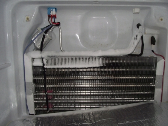

Bonjour, la partie congel ne fonctionne plus O°C le frigo reste à 6°C environ. Avant cette panne un peu de givre dans le congel. Appareil froid ventilé.
Merci d'avance. Cdlt

voici une photo du congel il a était remis en route vers 5H.
le 06/08/2014 à 15:21
Oui, là c'est autre chose. Tout l'évaporateur doit être givré. Dans votre cas, il est fort probable que le moteur ne comprime plus correctement. Il faut faire un devis par un frigoriste.
le 06/08/2014 à 16:01
Merci pour vos réponses, le frigo à 6 ans faut-il le faire réparer?
Cdlt
le 06/08/2014 à 17:31
Il faudra compter 150 à 200€ pour remise en état.
le 06/08/2014 à 22:27
pour aussi problème sur le circuit frigorifique
mais 150 a 200 euro juste je pense car si défaut compresseur environ 130 euro la pièces et après le temps pour le changer et la recharge je dirai plus 400 euro le tout
mais vu le evapo c est peu être un manque de gaz donc regarder les soudure sur l arrière de l appareil si pas de trace d huile sur les tube si oui appelé un fon frigoriste qui te refra la soudure hs et recharge
si non je te dirai change l appareil car fuite trop petit a voir et réparation difficile
