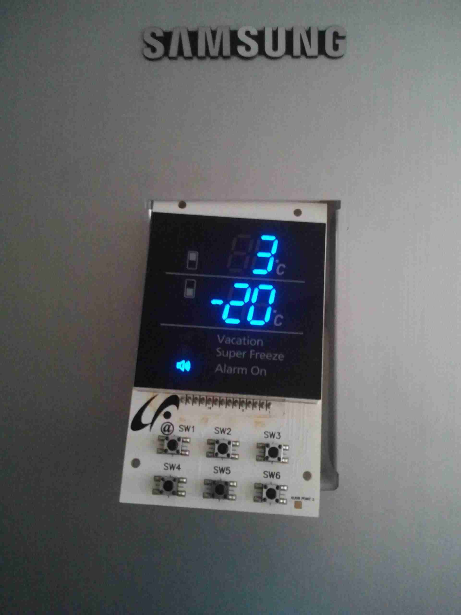

Bonjour, mon frigo s'éteint tout seul.
J'ai de-clipsé le module de commande en façade pour vérifier visuellement la carte, rien a signaler.Par contre, dés que je la manipule,au niveau du connecteur ou en tordant très légèrement la carte, mon frigo se rallume.
Par contre, je n'arrive plus a agir sur les boutons de commande.
Mon frigo fonctionne très bien, pas de givre ...

Cela ressemble à un faux contact. Il faut extraire le module, resserer les connecteur et vérifier les soudures sur le module.

Après avoir retiré le bloc affichage qui n 'est en fait qu un vulgaire morceau de plastique facile à enlever, j ai nettoyé des taches jaunâtres avec du dissolvant
- après essai, toujours pareil
Après réflexion je me suis dit que si il s’arrête tout seul c est que peut être le poussoir M/A avec un pb.
J'ai donc refait ses 4 soudures (chirurgical !!!)
BANCO !!! je peux a nouveau régler les temp, super freeze, .....
Acheté 40 euros (en panne) je ne cache pas ma joie ...
Bref j attend 1 semaine ou 2 avant de conclure a une victoire définitive ..

il faudrait regarde ds la charnière il a les fil qui passe dedans et il on tendance a se couper ds ce car les ressouder car pas possibilité de chgt que les fil porte complète
