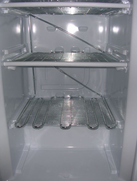

j ai un combiné refrigérateur ariston hotpoint bmbm1822 et depuis quelques jours il y a du givre qui se forme dans la moitié superieur du frigo juste sous le ventilo et la température ne descend pas en dessous de 11 degrés meme avec le thermostat a fond
j ai essayé de degivrer le frigo mais a nouveau le givre se forme et la temperature reste au plus bas vers 10 -11 degrés
le congele marche, par contre j ai pas verifier sa temperature

Il faut contrôler la température du congélateur. Le compresseur fait-t'il des pauses ?
le 09/07/2014 à 14:44
bonjour sebmenager
oui alors j ai mesuré le congele il est bien a -18°C, et la partie frigo reste a 10 °C et ceci a tous les étages du frigo
le compresseur fait effectivement des pauses
merci pour votre aide
le 11/07/2014 à 08:13
le compresseur se declenche quand le frigo est a 12 et recoupe quand il est a 10 degres
de quoi peut venir le probleme?
le 11/07/2014 à 10:56
Vérifiez une éventuelle prise en glace au niveau du ventilateur dans le compartiment congélateur.
le 11/07/2014 à 15:13
re
j ai degivré le congelateur mais la temperature reste a 10 dans le frigo
il n y a pas de ventilateur dans le congelateur mais juste dans le frigo et celui ci n est pas pris dans la glace
avez vous d autres idees?
