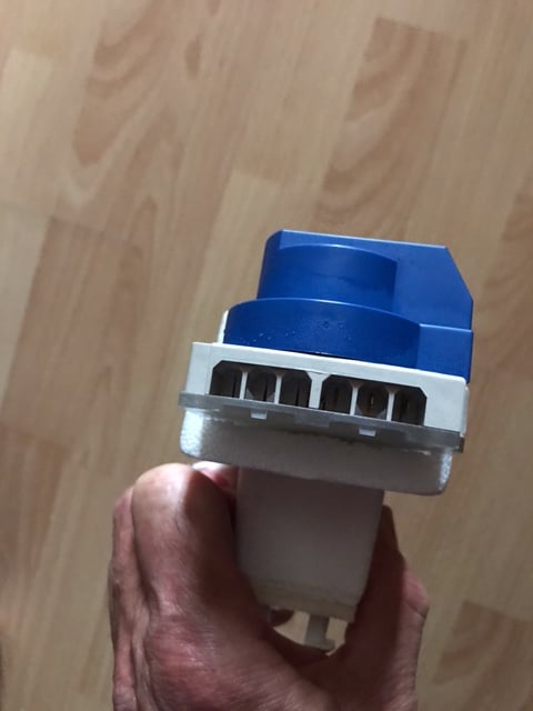

le 12/07/2021 à 19:16
merci pour toutes vos explications, mais pourriez vous m'indiquer comment tester le moteur du convoyeur d'air une fois démonté. j'ai mesuré une tension de 225 volts sur les fils du connecteur mais le problème de mon frigo est qu'il fait trop de froid en partie haute surtout voire geler les aliments
ci joint photo du modèle
