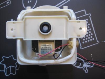

Je souhaite retirer le ventilateur et le moteur du haut de mon DAEWOO FR-440. Il y a deux fils mais je n'arrive pas à les enlever. Si quelqu'un peut m'aider. C'est pour le testé. Merci cordialement

Les cosses sont peut être dotés de petit système de verrouillage. Vérifier dans le connecteur du ventilateur.

Voici la photo du ventilateur il faut le branché sur combien de volt. Je ne sait pas si il doit tourner. Merci

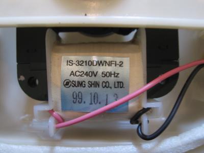

autre photo
le 05/07/2014 à 10:33
désolé je me suis trompé de photo. cordialement

Je viens de le testé il tourne mais il n'y a pas de froid dans la partie du bas. Cordialement
