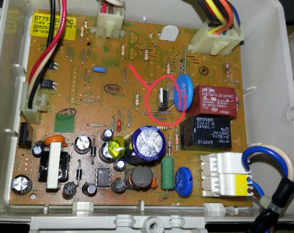

le 27/06/2015 à 22:32
Bonjour, mon problème est que je ne peux pas trouver ce composant d'être brûlé, ne sont pas des lettres. Il correspond à un "arc 8140 ix" whirlpool arc8140ix
Pourrait aider à connaître vos caractéristiques des acronymes. Merci.
le 28/06/2015 à 10:26
Il doit s'agir d'un triac, quand à ses caractéristiques, ce type d'information n'est pas communiquée par le constructeur.
Vous pouvez toutefois effectuer une demande à notre partenaire vente de pièces détachées.
