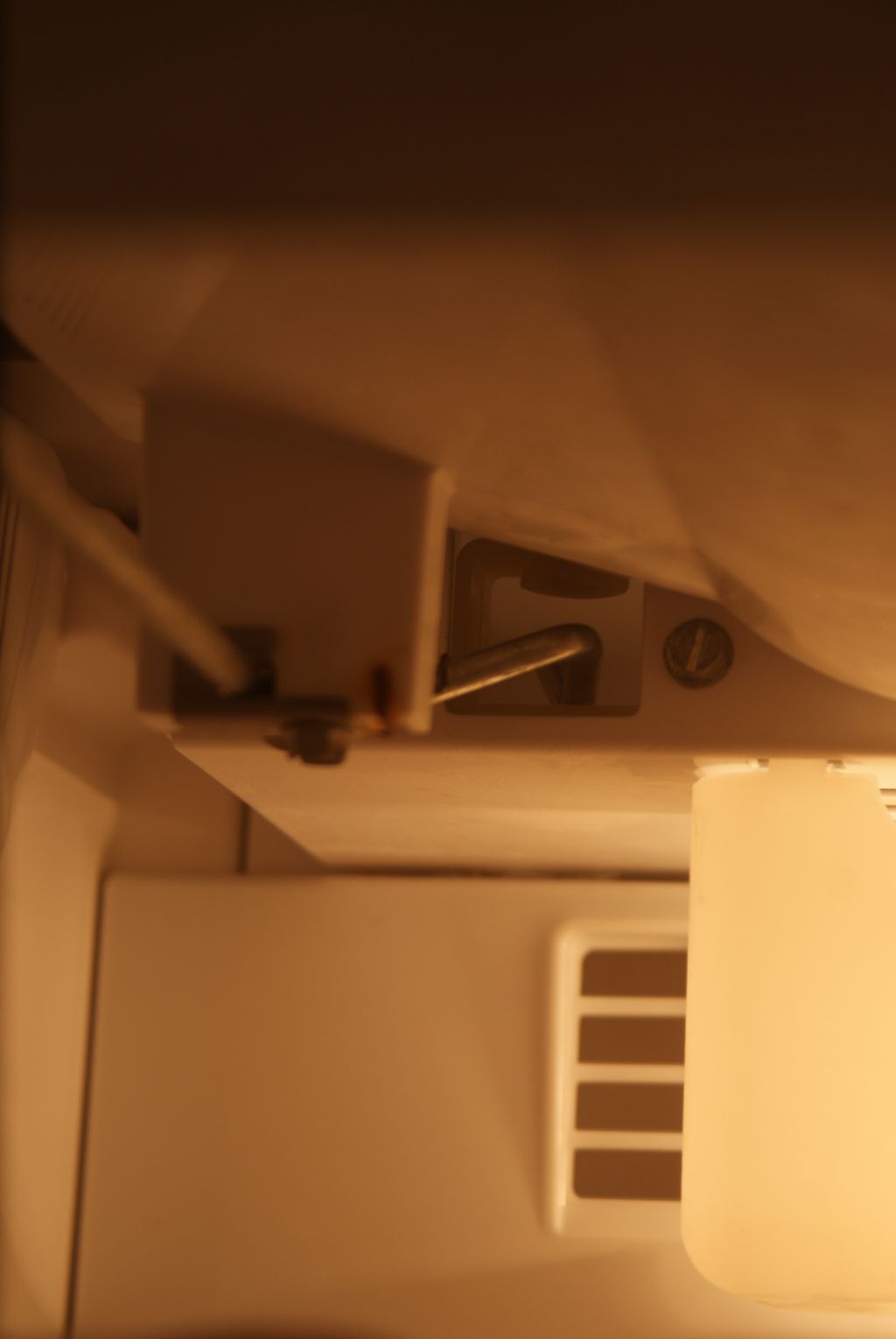

le 18/03/2014 à 18:43
Bonsoir de nouveau,
J'espère que cette fois-ci, c'est bien la dite pale.
Vous pardonnerez mon amateurisme !!!
J'espère que la photo vous apportera assez d'indication.
Bien à vous.

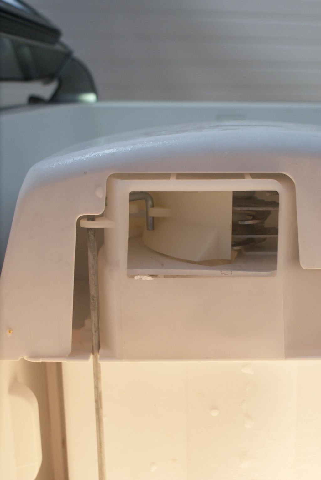

le 18/03/2014 à 18:53
Désolé pour ma maladresse, j'ai envoyé la même photo.
Voici donc la "bonne".
Merci de nouveau pour votre patience.
Pépère972
le 19/03/2014 à 11:53
Ok, il s'agit alors d'un moteur, situé au fond de l'appareil et qui entraine les glaçons vers l'avant par une hélice. Il faut simuler la fermeture de porte, appuyez sur le distributeur de glaçons, et voir si ce moteur est alimenté.
