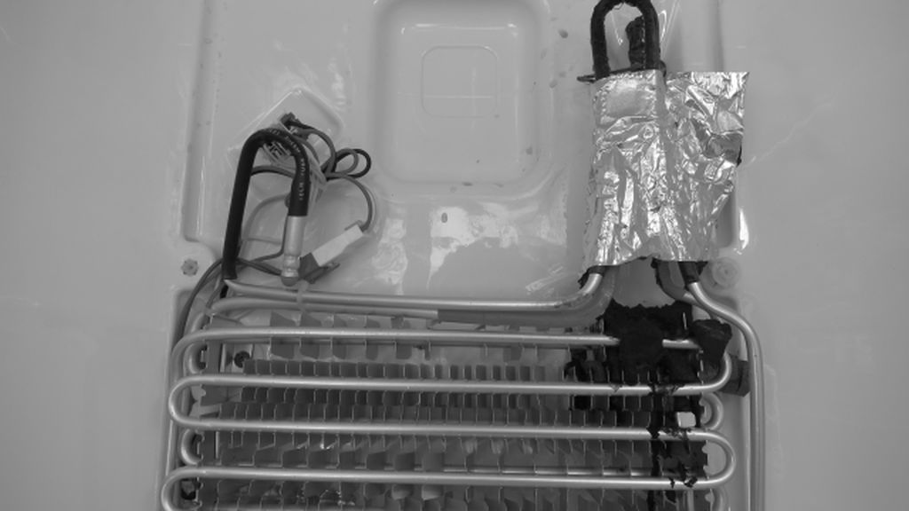

Bien le bonjour à tous,
J'ai récupéré ce frigo samsung "en panne", car il glacé beaucoup dans la partie frigo.
J'ai remarqué que la glace venait de derrière le panneau avec le ventilo.
J'ai donc démonté celui ci, et pris des photo de l'arrière.
J'ai cru que le problème venait du ventilo, mais au vu de l'état, j'ai peur que le problème soit plus complexe, je viens donc vous demander conseil.
Je vous joint quelques photos, et vous remercie grandement de vos avis / aide
Je peut poster plus de photos si besoin.
Cordialement, Guillaume
le 10/03/2014 à 14:58
Il faut contrôler la résistance de dégivrage dans un premier temps.
le 11/03/2014 à 15:23
Ça marche, je test la sonde jeudi. Si je comprend bien une sonde ce teste à ses deux bornes, branchées ou non. Je doit avoir une continuité, et le tout mesuré en ohm.
Corrigez moi si je me trompe !
Merci pour la réponse rapide, je vous tiendrai au courant une fois le teste effectué
le 11/03/2014 à 17:07
Vous devez débrancher au moins une borne et trouver une continuité en effet en ohms.
