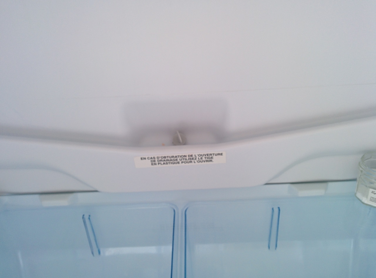

j ai un combine frigo congelateur de marque samsung model rl62vcpn
depuis quelque tmps de l eau s infiltre dans le bac a legumes
je ne sait pas d ou cela proviens
il est assez recent 3ans et demi
merci pour vote eponse
le 24/02/2014 à 11:43
Je suis pas spécialiste mais je pense que le trou de récupérateur d'eau situé sur le fond et en bas de votre frigo à l'intérieur doit être sale !
Nettoyez le, c'est une sorte de goulotte avec un trou !
Vous pouvez pas le rater au fond !

merci pour votre reponse le souci c est je ne trouve pas le recuperateur d eau j ai beau cherché
le 24/02/2014 à 13:01
re,
C'est ce qui y'a sur la photo.
Y'a une tige qu'on peut enlever et nettoyer et déboucher avec ;)
Sinon vous avez peut être des ouverture d'aération dans votre bac à légumes !
Julien
le 28/02/2014 à 23:19
slt
pour ton frigo pour ton trou verse un peu d eau dans la gouttiere sur la gauche ou droite et laisse couler l eau vers le trou
si l eau s evacue c est ok sinon avec un pti fil electrique rigide section 1.5 passe le dans le trou avec ton fil et navigue de haut en bas jusqua ce que l eau secoule bien
(mais pas trop d eau car cette eau tombe derriere dans le bac situe sur le compresseur et il est pas trop grand capacite.
-sinon l eau qui tombe ds le bac vient du probleme que les plats ou les aliment ds le frigo touche la paroi du fond et la condensation la fait tomber sur le bac a legume et tombe dessous
