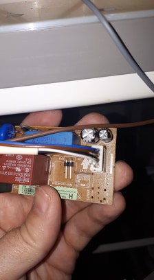

Je me permets de solliciter votre aide pour un problème de réfrigérateur WHIRLPOOL WBE 3321 NFS qui ne refroidit plus. (acheter il y a deux ans donc pas de garantit)
J'ai vérifié le compresseur (moteur) et j'ai remarqué qu'il ne chauffe pas donc je pense que c'est le thermostat.
J'ai démonté la carte de thermostat et j'aimerai court-circuité le thermostat pour confirmer la panne afin de commander une nouvelle par contre il y a beaucoup de fil et je n'arrive pas à trouver les deux fil que je dois court-circuiter voila une photo de la carte et Merci bien pour votre aide :

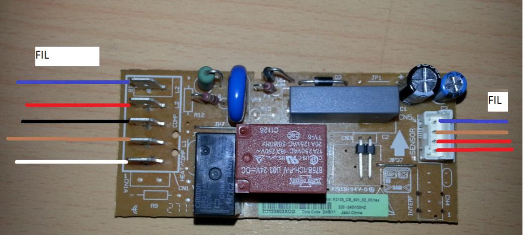

le 24/02/2014 à 13:29
Les deux fils sont connectés aux contact du relais (boitier noir en bas à gauche). C'est eux qu'il faut shunter.
le 24/02/2014 à 14:35
Merci pour ta réponse mais juste pour être sur donc c'est le fil blanc et le fil marron qui faut shunter c'est ça ?
Merci d'avance.
le 24/02/2014 à 16:20
Il faut regarder sous la platine et suivre les pistes aux contact du relais.

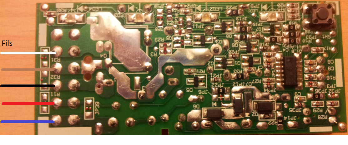

le 24/02/2014 à 18:53
Je viens de vérifier mais je n'ai pas trouvé les deux fils (je connais rien en électronique; désolé). J'ai ajouté une photo platine de la carte si vous pouvez m'aider SVP merci d'avance
le 25/02/2014 à 15:12
Ce n'est pas très clair, mais blanc /marron semble reliés au contact du relais.
A défaut tenter blanc et noir.
le 25/02/2014 à 18:44
Merci Sebmenager pour tes réponses.
Je viens vérifier avec deux fils mais le compresseur n'a pas démarré et j'ai pu récupérer un multimètre et j'ai fait des mesures sur les fils avec la carte sur le frigo et j'ai trouvé :
bleu : 150mV
rouge : 1.2V
Noir : 150mV
Marron : 1.2V
Blanc : 1.2V
En plus j'ai remarqué quand je change de LED (position du thermostat) je n’entend pas le relais électronique par contre au démarrage du frigo j’entends deux claquements (1ere 2s puis le 2eme).
je suis perdu je ne sais pas du viens le problème si vous pouvez m'aider n’hésitè pas
le 26/02/2014 à 18:48
Merci à jration pour le temps que tu m'a consacré :Bravo1:
Et Merci à richard 31 :fs: pour l'astuce que tu m'as donné car je l'ai fait et le compresseur a démarré se qui confirme le défaut de la carte électronique de régulation qui se trouve derrière le panneau avec les LEDs.
Je vais résumer mon histoire afin de facilité la détection de ce problème pour les futures utilisateurs du forum :
si votre frigo Whirlpool WBE 3321 NFS qui ne refroidit plus, il faut vérifier le compresseur (moteur noire qui se trouve derrière) s'il ne chauffe pas et il ne fait pas de bruit je pense que vous avez le même problème que moi pour confirmer le bug il faut tester le compresseur.
Tous d'abord, il faut retirer carte électronique de régulation qui se trouve derrière le panneau avec les LEDs puis ouvrir le petit boitier bleu qui se trouve devant le compresseur puis prendre le fil marron du cordon d'alimentation le mettre en lieu et place du fil noir (le noir doit rester non connecter) si le compresseur démarre donc vous avez un problème avec la carte électronique il faut la remplacer comme moi.
