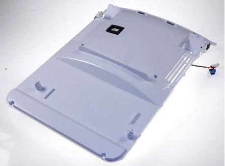

Bonjour, j'ai un probleme avec mon frigo americain Samsung. le frigo ne marche plus (plus de froid), givre important derriere le carter, bruit a l'ouverture et fermeture des portes, tout le reste fonctionne ... j'ai vu un tutoriel me proposant de changer le carter, mon probleme reside dans la difficulte de trouver la bonne piece, mais également le tutoriel parle d'une agraphe et languette metalique hors sur le seul carter trouve sur internet aucune mention d'agraphe j'ai l'impression de recommander le même. Donc ma question ou trouver le bon carter merci par avance de votre réponse opoulman

postez une photo de votre carter, car il y a deux modèles possible (si l'appareil est équipé ou non d'un compartiment cool zone).
le 07/02/2014 à 22:42
re,
est ce celui ci ?
le 07/02/2014 à 22:48
re
ou est ce celui la ?
le 07/02/2014 à 22:52
Bonjour, réponse 2 le carter avec la sorti cool zone ...
le 07/02/2014 à 22:58
re
dispo ici.
le 07/02/2014 à 23:04
Merci de votre réponse mais l' agraphie et languette en fer est compris? J'ai moins cher sur vigier.fr que pensez vous de la panne ?
le 07/02/2014 à 23:11
re,
oui l'agrafe est livrée avec.
avez vous verifié la resistance de degivrage qui se trouve contre l'évaporateur ?

retirz le carter, si l'évaporateur est pris en glace, dégivrez et verifiez la resistance et le fusible thermique.
le 21/07/2014 à 13:32
Merci pour votre réponse. Comment vérifier ces 2 trucs ?
le 21/07/2014 à 15:46
re,
a l'aide d'un ohmmetre mesurer la valeur des elements:
resistance de degivrage: environ 480 ohms
fusible : 0 ohm
le 21/07/2014 à 20:55
merci pour les valeurs mais ou trouver ces éléments comment les reconnaitre? procédure de test prise débranchée ?
le 21/07/2014 à 22:24
oui, il faut tester prise débranchée.
la resistance est fixée contre l'évaporateur et le fusible est sur le coté droit de l'évaporateur.

Après les très bon conseils de choua34 (test de la résistance ) j'ai changé la pièces et le frigo remarche depuis vendredi.
