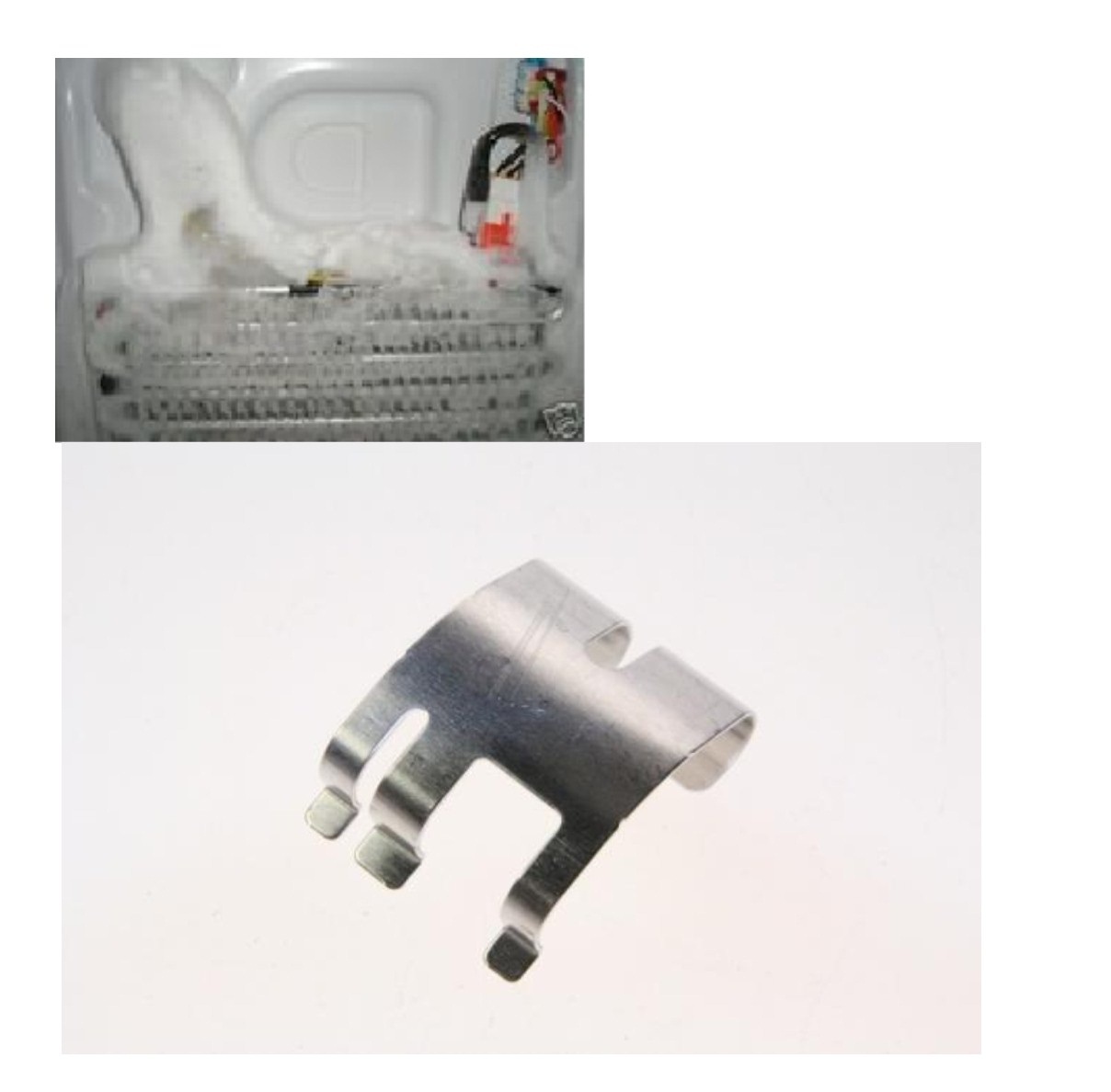

J’ai acheté un réfrigérateur SAMSUNG RS21NCNS depuis 8 ans ; j’entendais toujours (quleque fois) des bruit comme « TAC..TAC..» . Dernièrement j’entends de bruit qui provient du ventilateur qui s’accentue mais il s’arrête une fois j’ouvre le réfrigérateur. Le technicien a trouvé qu’il y a un problème de dégivrage (accumulation de glace) ,les quatre languettes coupées et la TOC partiellement couverte avec l’absence du «clips agrafe » ; malgré le changement de la sonde de dégivrage blanche par une autre noire et un dégivrage manuel, après quelques jours le problème se reproduit encore une fois. J’ai testé la sonde de dégivrage et la TOC ce qui donne un résultat positive mais le problème est toujours présent.

Il faut remplacer le carter si tous les organes de dégivrage sont ok.
le 29/01/2014 à 21:47
il faut tester la résistance de dégivrage.
prenez soin de débrancher le connecteur rouge et blanc avant de tester car la résistance de gouttière est branchée en parallèle et c'est elle que vous risquez de mesurer sans le savoir.
