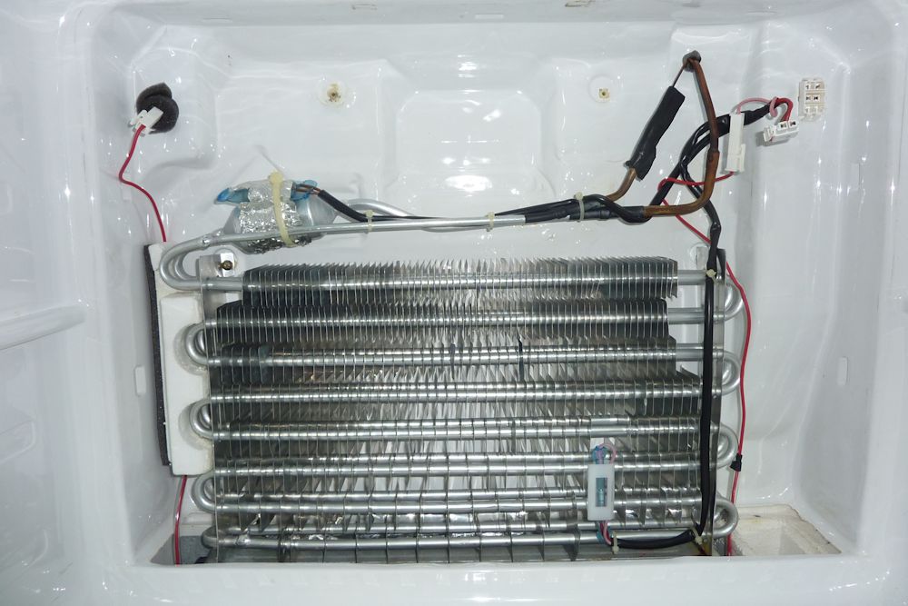

j'ai mon réfrigérateur SAMSUNG SR-52NXA qui ne dégivre plus.
Il y a un mois il ne faisait plus de froid. Après avoir retiré la plaque arrière je l'ai dégivré manuellement et il a refonctionné jusqu'à hier.
Son problème c'est qu'il ne se dégivre pas tout seul.
Savez-vous si cela peut provenir d'une sonde? de la minuterie qui se trouve à l'arrière en bas? ou de la résistance qui fond la glace?
Je vous joins une photo afin que vous puissiez m'indiquer les éléments.
Merci de vos réponses, Denis.

Mesurez la sonde, et la résistance à l'ohmètre, vous serez fixé sur ces deux éléments.

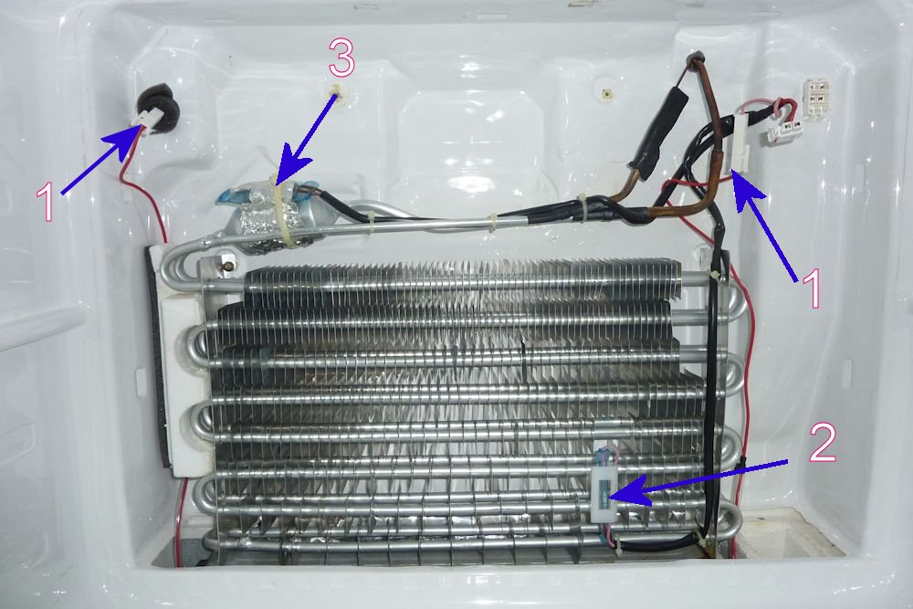

La résistance se trouve sous la grille, mais la sonde c'est la pièce en haut sous l'aluminium ou celle accrochée sur la grille?
La résistance se mesure en ohmètre et la sonde aussi ou c'est juste pour vérifier qu'elle n'est pas coupée?

Oui, c'est cela. Mesure des deux sonde également.
le 30/01/2014 à 09:48
j'ai mesuré le résistance: 0.37 ohm testeur réglé sur 20K (entre les fils rouges 1). Concernant la sonde (2) accrochée sur l'évaporateur, pas de mesure et la (3) pareils.

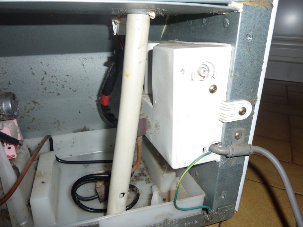

Pensez-vous que cela peut provenir de la résistance ou de la minuterie à l'arrière du frigo en bas?

La petite manette de la minuterie doit tourner. Faites y un repère et voyer quelques heures plus tard.

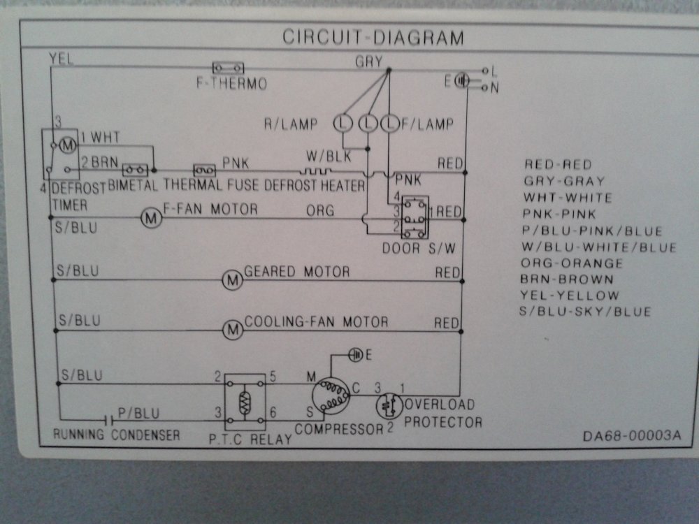

Je viens de prendre quelques mesures que je vous communique ainsi que le schéma électrique.
-Après avoir débranché les connecteurs situés dans le boitier ou se trouve la minuterie j'ai les mesures suivantes:
entre le connecteur de la minuterie et celui du secteur:
jaune - gris = 000
jaune - rouge = Infini
marron - gris = Infini
marron - rouge = Infini
bleu - gris = Infini
bleu - rouge = 000
sur la minuterie:
jaune - blanc = 20.3 ohms (testeur sur 200K)
quand on n'est pas en mode dégivrage (mesure prise sur la minuterie):
jaune - bleu = 000
jaune - marron = 000
voilà je pense que cela peut vous être utile
