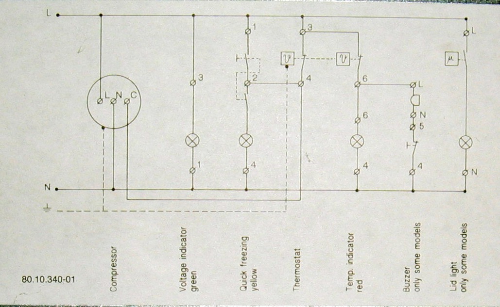

Après remplacement du thermostat, le témoin rouge reste allumé après 12h de fonctionnement à vide. Température intérieure -15° thermostat sur 4 (sur 5 graduations). Le moteur fonctionne mais le témoin rouge reste allumé quand le moteur s'arrête.

Le thermostat d'origine Ranco K54 2021 pour Congélateur Bluesky BCH 101 ne se fabrique plus. Remplacé par équivalent Ranco VS5, même caractéristiques. Seule différence : longueur du capillaire : 2m au lieu de 1m. J'ai rentré le capillaire de 1m jusqu'en butée et laissé le mètre restant enroulé. Connections fil marron au 3, fil noir au 4, fil rouge au 6 suivant schéma joint.
