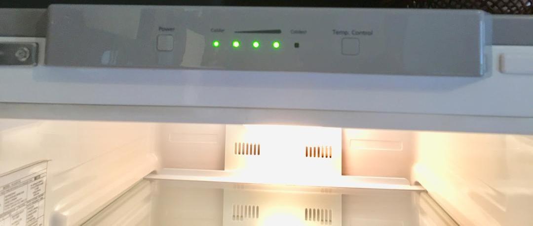

Même soucis au retour de vacances mon Samsung RL34SCPS, ne fait plus de froid et l'afficheur de commande de température semble ne plus fonctionné, car les diodes leds passe du moins au plus sans action de ma part !!!
