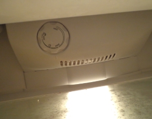

j'ai acheté un réfrigérateur hotpoint ariston ref mtm1911ffr et sur le thermostat dans la partie réfrigérateur ily a comme une horloge entre mini et med ;dans la notice il n'en parle pas et çà m'intrigue car je ne sais pas à quoi çà sert au juste ;d'autant plus que depuis quelques jours je trouve de l'eau sur les clayettes

bonjour et merci de me venir en aide
je vous joins des photos en espèrant que vous arriviez à déceler le dessin qui se trouve entre min et med ,je suis assez nulle dans ce domaine

Il s'agit de la position vacance. La température est alors maintenue à -18 dans le congélateur et 12° dans le réfrigérateur.

merci à vous ce doit être surement ça mais est-ce que je peux le laisser en permanence dans cette position ou pas?
12° C'est pas une température trop élevée pour la partie frigo?
le 27/12/2013 à 22:00
C'est une position pour avoir l'appareil vide, si vous vous absentez.
