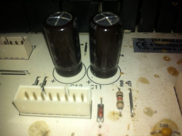

j'ai récupérer un four de marque beko model CIM302400PX qui ne s'allume pas du tout...j'ai tester le courant de pièces en pièces en partant du bornier d'alim jusqu’à la carte le courant passe mais après la carte je sèche je ne sait pas trop comment tester si le problème viens de la carte en elle même ou du programmateur.
le 09/12/2013 à 10:33
j'ai remarqué que trois condo sont bombé sur la carte en question j'aimerais avoir votre avis je pense qu'ils sont hs.
voir les deux photos.merci
le 09/12/2013 à 18:02
Oui, en effet.
Remplacez les, cela ne vous coutera pas grand chose.
le 10/12/2013 à 22:21
bon, j'ai remplacé les condos bombe remis la carte dans le four mais je suis toujours au même point le 230v arrive jusqu'a la carte mais toujours pas d'affichage ni rien du tout dailleurs...
