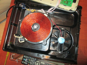

Bonjour j'ai un plaque à induction de marque thomsom ref THHP05743 ( un seul foyer) qui ne fonctionne plus ,j'ai toujours le code E2 , j'ai regardé la plaque est bien ventilée ,rien de special à l'interieur, je l'ai depuis 3 mois mais lors d'un déménagement je ne retrouve plus le ticket de garantie , avez vous une idée de cette panne.

Il faut contrôler la valeur des sondes de température de l'appareil.

la sonde de t° se trouve au centre de la plaque( 2fils ).pour la vérifier un petit appareil de mesure en ohmmètre .voir si continuité
