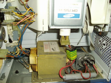

La fonction micro ondes de mon four combiné ne fonctionne plus, est-ce réparable ? Merci d'avance.
le 20/03/2009 à 00:10
Un fusible haute tension est souvent présent en sortie du transformateur, il est souvent la cause de ce problème.
Attention, 2000 V en fonctionnement.

Avez-vous du 230V à l'entrée du transformateur?
le 24/03/2009 à 16:44
J'ai 230en entrée transfo
le 24/03/2009 à 16:48
Re,
Pas de fusible en sortie du transformateur ?
Pouvez-vous nous faire une photo de votre appareil coté transformateur, condo et magnétron visibles ?

Envoi photo demandé.
le 24/03/2009 à 19:42
Ouvrez la partie cylindrique blanche en bas de la photo, à l'intérieur se trouve un fusible, testez le, votre panne est certainement là...
le 25/03/2009 à 09:42
resumé des tests
carte ok tous fus ok klicson ok
230 entrée transfo sortie0 Transfo mort?
Merci pour la réponse qui me fait bien peur
le 25/03/2009 à 11:09
Attention, 2000 volts en sortie transformateur !!! Si 0 volts, alors transformateur HS.
Vous devez réaliser des tests hors tension sur tout ce qui est situé derrière le transformateur.
Mesure entre la carcasse et le fil de fusible: Valeur comprise entre 60 et 150 ohms.
