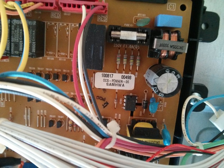

J'ai le code E08 qui apparait sur mon four bq1q3t089 après plusieurs minutes de fonctionnement. Si quelqu'un connait le problème...

E08 Problème de préchauffage
Vérifier la tension aux deux bornes de l'élément chauffant. si vous avez de la tension aux bornes et pas de chauffage, changer l'élément chauffant.

J'ai testé les réactances qui sont ok ainsi que les deux sondes dont la résistance varient en fonction de la température (je pense qu'il s'agit de ctn). j'ai de la tension aux bornes et ça chauffe.
Une idée?

si ca chauffe et que le defaut apparait , il faut remplacer la platine de puissance.

Un grand merci pour votre aide choua34. Je redoutai votre réponse, j'imagine que cette carte coute un bras. Je ne suis pas parvenu à trouver cette pièce sur net .

la référence est marquée dessus
du style:
deux lettres deux chiffres tiret quatre chiffres une lettre.
ou bien postez une photo
le 30/11/2013 à 13:57
Voici la photo sur laquelle est noté la réf. Si je tape celle ci dans google j’obtiens une pièce à 24.50 euros ce qui me parait peu cher. qu'en dite vous?

ce prix me parait normal.
