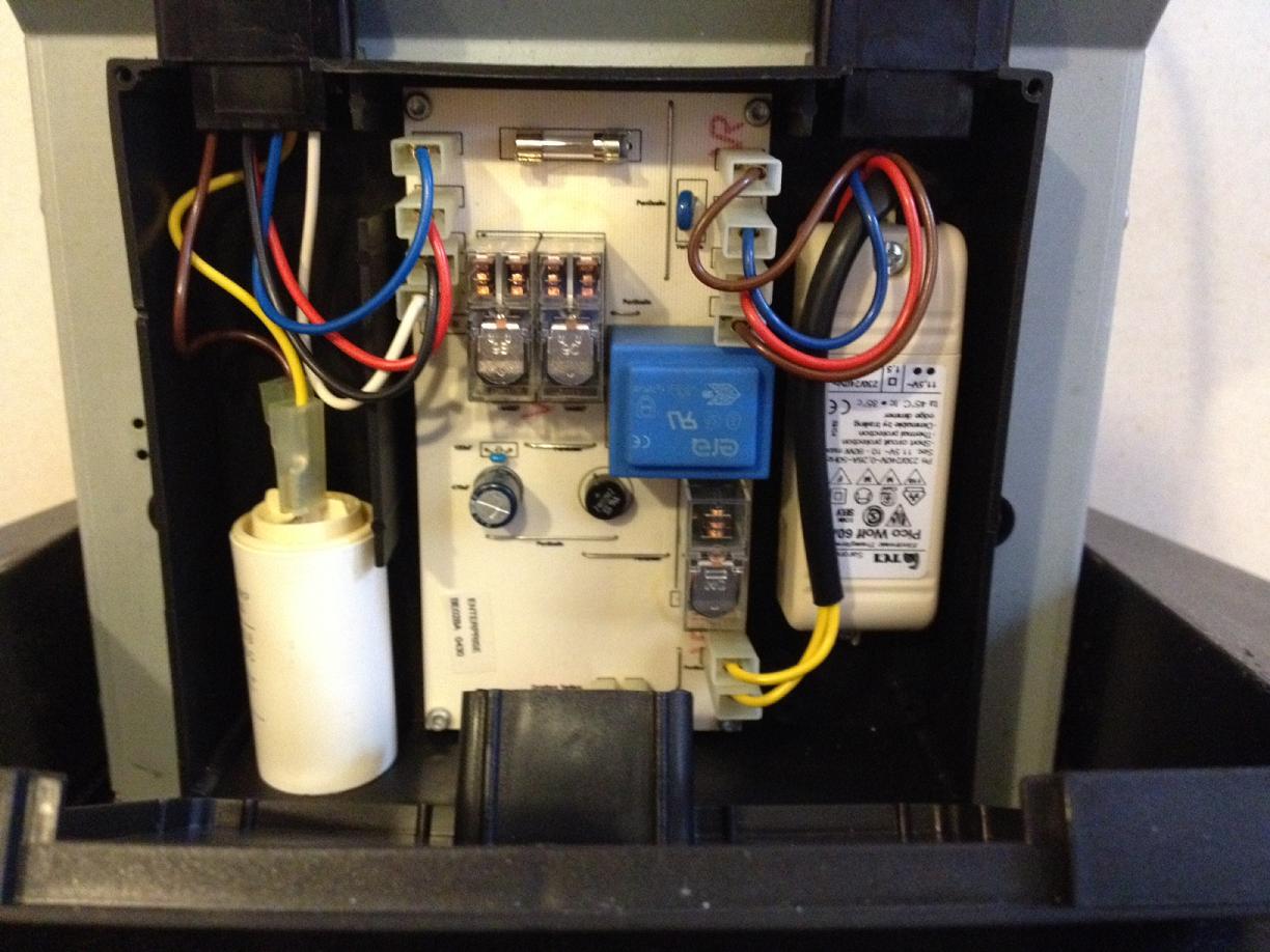

L'éclairage de ma hotte Scholtes HD 56 ne fonctionne plus.
Les ampoules ont bien sûr été testées mais le probème ne vient pas d'elles.
Quand j'actionne le bouton sur la facade de la hotte, j'ai bien un bruit de contacteur mais rien ne se passe pas d'éclairage.
Sauriez vous d'où peux venir le problème?
Ci joint quelques photos et notamment de la carte.
pour info la ventilation marche sans problème.
Merci par avance pour votre aide,
Yennis

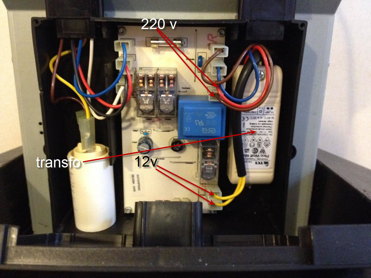

c'est le transformateur blanc a doite de l'image qui alimente les lampes en 12v
vous devez avoir 230v entre le rouge et le marron et 12v entre les deux jaunes.
si vous n'avez pas 12v , changez le transfo

Les ampoules sont alimentées par la carte électronique.
Il faudrait voir si le petit transformateur à droite ne les alimenteraient pas en 12 volts par exemple.

le 03/12/2013 à 13:44
BOnjour,
Je vous confirme qu'il s'agit bien du transfo qui ne délire plus de 12V. Il est HS.
J'ai commandé la piè_ce de rechange. Je fais le montage une fois reçu et vous tiens au courant.

Merci pour ces bons conseils, grâce à vous j'ai pu réparer l'éclairage de ma hotte, le transfo était bien HS.
