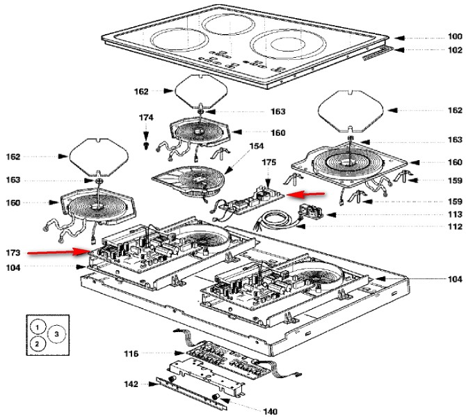

Problème sur une plaque induction DTI306BE11, les 2 feux de gauche et voyants ne s'allument que quelques secondes normalement, et le ventilo de refroidissement démarre (pourquoi? = plaques froides) et là,tout le coté gauche s’éteint, impossible d'allumer les feux, il n'y a que le ventilo qui marche et ne s'éteint qu'au bout de 2 heures environ. Le troisième feu fonctionne normalement.J'ai déjà essayé la réinitialisation par coupure, sans résultat. J'hésite entre changer la plaque de puissance ou le module filtre. Avez-vous un avis?
le 17/11/2013 à 18:07
essayez tout d'abord d'intervertir les deux platines de puissance qui sont identiques sur ce modèle pour voir si le défaut reste sur le même coté.
le 20/11/2013 à 09:33
Merci je vais essayer la manip. Mais quelle est la fonction du module filtre?
