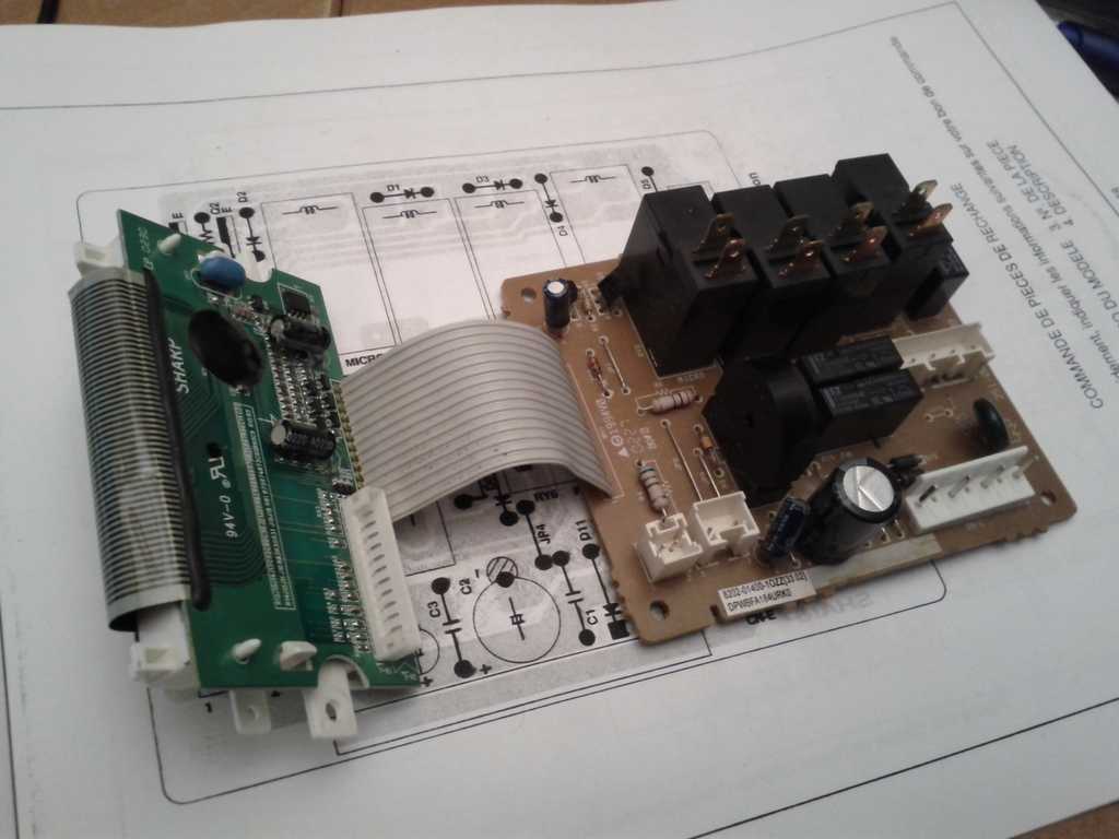

Le four micro-ondes SHARP R-875 que j'avais offert à ma mère est tombé en panne environ 1 an et demi après son achat (année 2009). Il fonctionne toujours mais en aveugle car l'affichage ne fonctionne pas correctement. Il s'éclaire, quelques caractères apparaissent (clignotent) ça et là, mais reste inexploitable. Je me suis décidé récemment à le démonter et à le tester conformément aux instruction du manuel d'entretien SHARP. Les alimentations et composants externes au module d'affichage semblaient être en état, j'ai donc acheté et remplacé le module électronique complet avec sa carte d'affichage LCD (ref Sharp DPWBFC237WRKZ).
Malheureusement le problème reste identique et je ne sais plus où chercher. J'ai recontrôlé l'alimentation du LSI (-5,2VDC), des relais (-24VDC), le primaire ainsi que secondaire du transfo T/C, tout semble OK.
Quelqu'un a-t-il déjà eu un problème similaire ? ou quelqu'un a-t-il une piste à me proposer ?

Voyez si un fusible en tête ne serait défectueux. Peut être les contacts de porte à défaut.

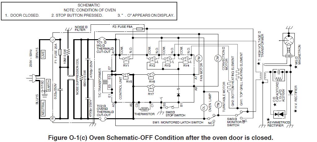

Les fusibles, filtres anti-parasites, coupe circuits thermiques et contacts de porte SW1 ont été vérifiés et ne sont pas en défaut. La présences des alimentations (230VAC et 20 VAC) aux bornes du transformateur T/C et les tensions continues ainsi générées (-5,2 VDC et 24 VDC) par la carte CPU unit, prouvent également qu'aucun défaut n'est a déplorer de ce côté. Le SAV de SHARP France que j'ai contacté par mail pencherait plutôt sur une défaillance de la nouvelle carte.
