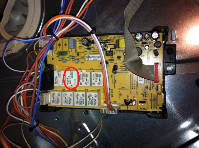

J'ai un four WHIRLPOOL AKZ230 dont la garantie d'1 an s'est arrété en aout dernier et là, sans raison, la résistance du dessus s'est mise à chauffer et ne s'arrete jamais.
Même si le programmateur est eteint, ca chauffe et je n'ai trouvé de solution que de l'eteindre au disjoncteur. J'ai vu une manip qui consistait à appuyer sur le bouton central et de remettre en marche et en effet la resistance ne s'est pas remise à chauffer mais des que j'ai voulu utiliser le four, cette resistance s'est remise en marche au bout de 10 à 15 mn où le four chauffait.
Merci de me dire si vous avez des trucs à me faire tester pour diagnostiquer et remplacer la pièce nécessaire.

Le relais ou le triac qui commande la résistance gril est bloqué.Pour le trouver suivez les fils partant de cetterésistance;
ils vous mèneront à l'élément de commande sur la carte de puissance.

Bonjour pecadille, Pourriez vous me dire quel est le composant dont vous parlez sur le fichier joint car si je suis le fil rouge de la résistance j'arrive sur le composant entouré ?
