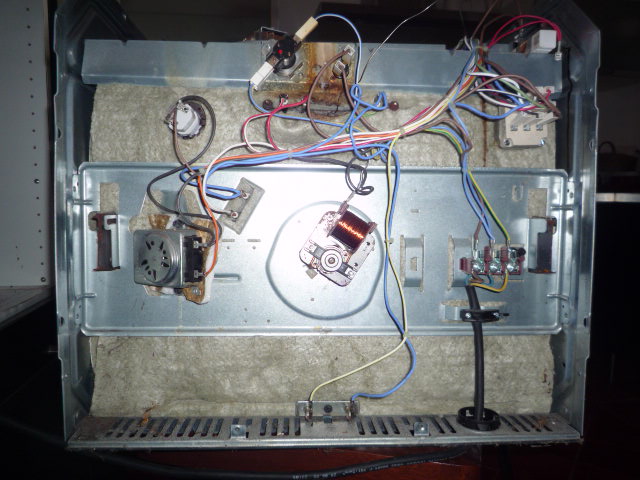

J'ai un four Whirpool OV C31 en panne et je suis sur une ile dans l'océan indien ..Qui pourrait m'aider à diagnostiquer la panne.
Ce four marchait bien puis depuis qq jours, quand je change le sélecteur de programme, cela fait disjoncter mais en réanclanchant tout fonctionnait..
Ce matin ... Rien walou.
L'horloge ok mais pas de chauffe, pas de témoin de chauffe nons plus..
Le thermostat s'ouvre et se ferme en fonction de la consigne ...
Après je ne sais pas quoi controler . Qui pourrait m'aider ???
Merci.....

le 21/06/2011 à 08:42
Merci Caro de cette info.
De fait j'ai essayé mais cela n'a pas été concluant. Cependant j'ai démonté& le sélectionneur et ai constaté qu'un contact 14/15A était noir (trace de flash). Le contact ne se fait pas. Je pense que c'est là mon problème!!!
Merci de ton aide.
Si qq peut me nomer les différents éléments de cezs photos, cela m'aiderait pour le diagnostique. Merci à tous
Bien cordialement
Jacobono

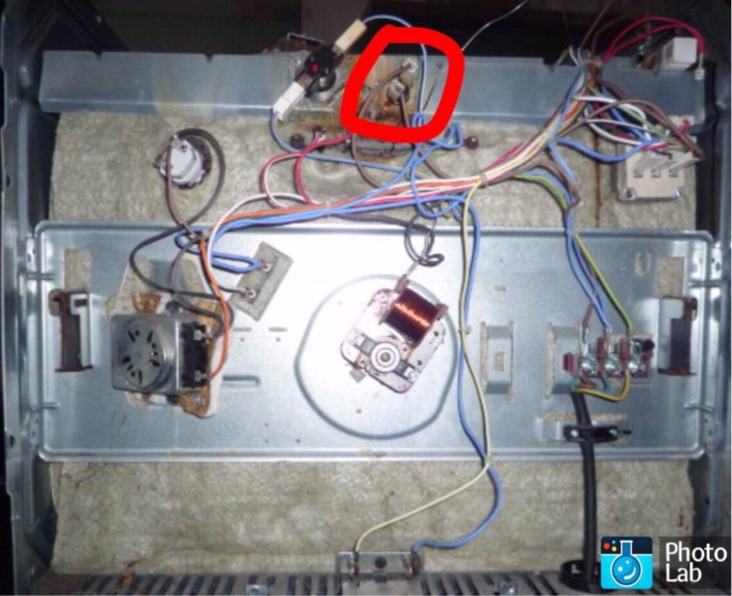

le 14/08/2016 à 12:11
Après une pyrolyse avec mon four OV B32 de chez Ikea, comme tout le monde sur ce poste la pyrolyse a tout fait disjoncter. Le four etait brûlant sur toutes les parties et la porte bloquée et le four ne fonctionnait plus.
Mon four n'etant plus sous garantie, J'ai trouvé LA SOLUTION pour le refaire partir.
- débrancher le four
- démonter la tôle supérieur (il n.est pas nécessaire de démonter la tôle arriere)
- plier la tôle pour accéder à la partie haute de l'arriere du four et
- Appuyer sur le BOUTON ROUGE qui doit être le disjoncteur interne (n'etant pas electricien je ne suis pas sur). Celui ci est placé entre 2 cosses blanches (bien caché)
Après avoir rebrancher le four, le mécanisme de la porte s'est déverrouillée et le four fonctionne.
En espérant que ça marche aussi pour vous.
