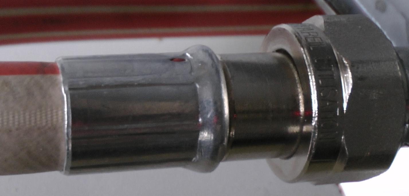

Photo coté table de cuisson
le 06/11/2013 à 18:04
Rien n'y fait ! J'ai essayé avec un nouveau détendeur...NADA ! J'ai débranché côté table de cuisson voir si du gaz venait (avec les 2 détendeurs) = RIEN. Et j'ai déjà essayé de changer de bouteille, QUEDALE ! Peut être que je raccorde mal mes détendeurs et pourtant, je sens le pshiiit quand je les arme. Le destin m'attends chez Darty : nouvelle table et je vais me payer la pose avec :-( Merci

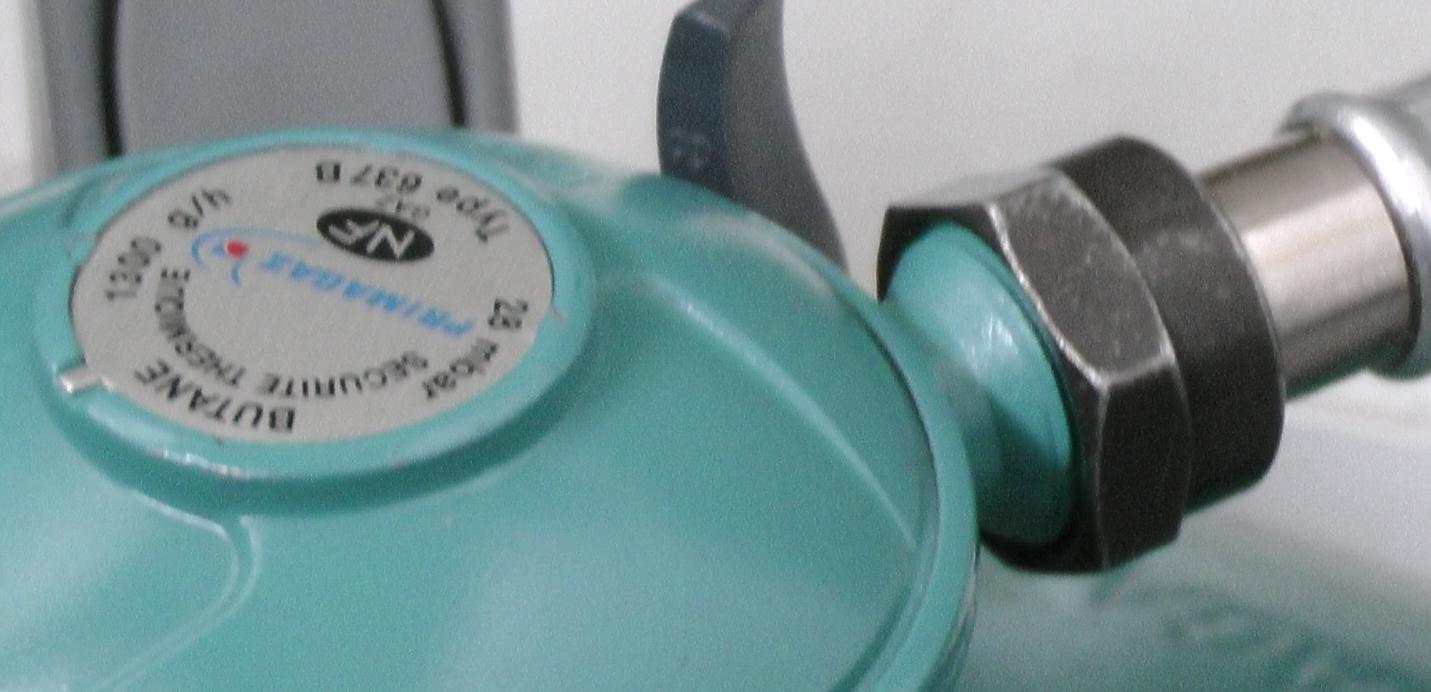

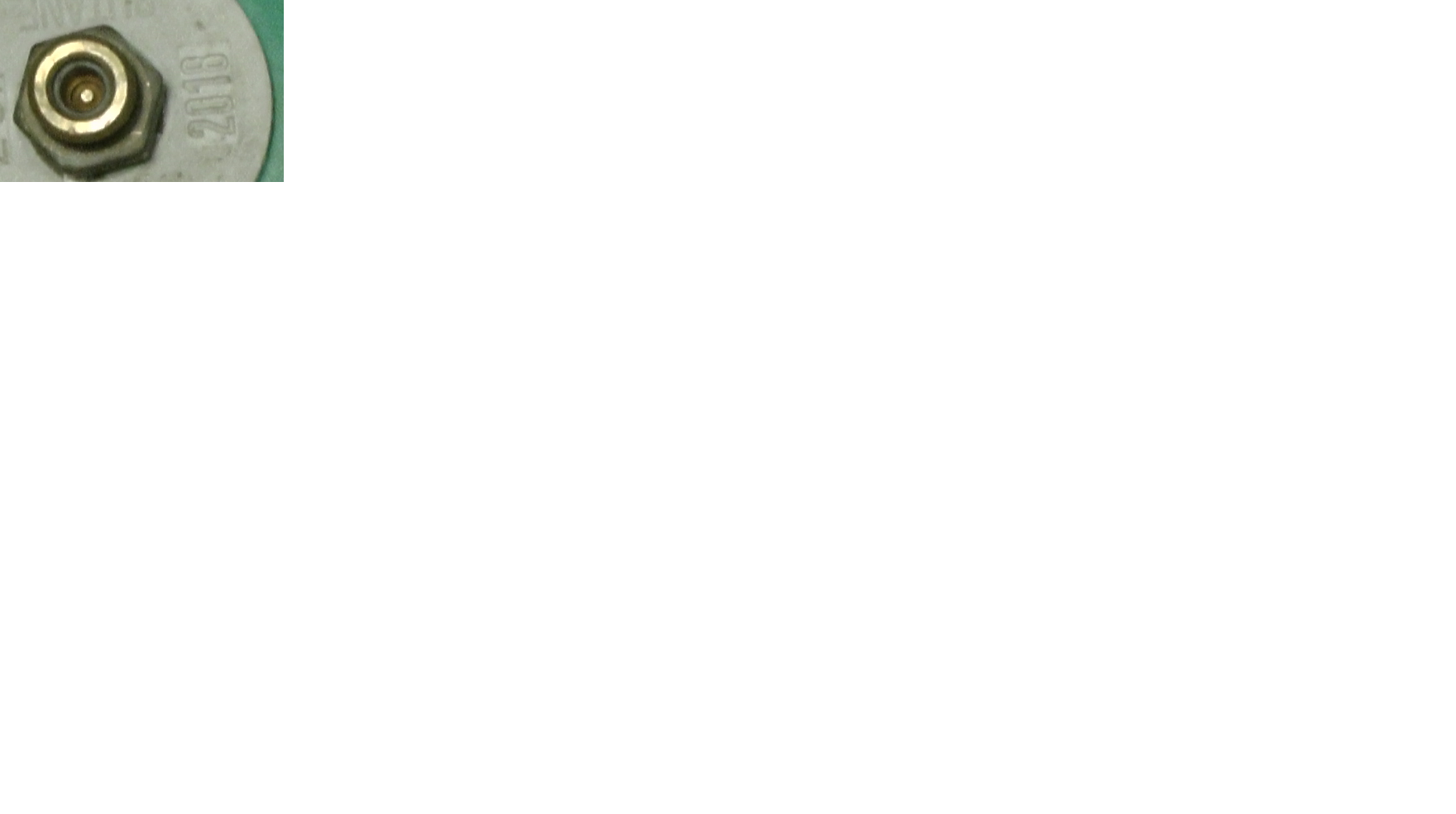

côté bouteille :
le 08/11/2013 à 13:41
Quand vous essayez dehors avec UNIQUEMENT la bouteille + le détendeur,le gaz sort-il quand vous ouvrez la bouteille? Si oui,le défaut vient de la table de cuisson.Si non,le défaut vient du robinet de la bouteille ou du détendeur.
le 08/11/2013 à 17:21
Merci Peacadille )))
Vous m'avez avez mis la puce à l'oreille. Effectivement le gaz ne sortait pas dehors. A l'interieur de la goupille de la bouteille, il y'a un joint d'étanchéité, que j'ai enlevé et ho miracle, le gaz arrive jusqu'aux brûleurs. Et ho Malheur, j'entends la bouteille qui siffle au niveau du détendeur, comme un pneu qui se dégonfle. J'arrête donc tout j'ouvre grand mes fenêtres et là j'appelle SOS Primagaz.
Le technicien me dit :
1 : laissez ce joint d'étanchéité à sa place
2 : clipper le détendeur et l'armer avec son tuyau
3 : appuyer plusieurs fois sur le bouton situé à l'opposé du levier qui arme le détendeur (de type 637B) pour auto réguler la sortie de gaz
4 : Magie : du gaz aux brûleurs, sans bruit de fuite )
Grand Merci Pecadille, Grand Merci Primagaz
Je retourne me faire cuire un oeuf )
