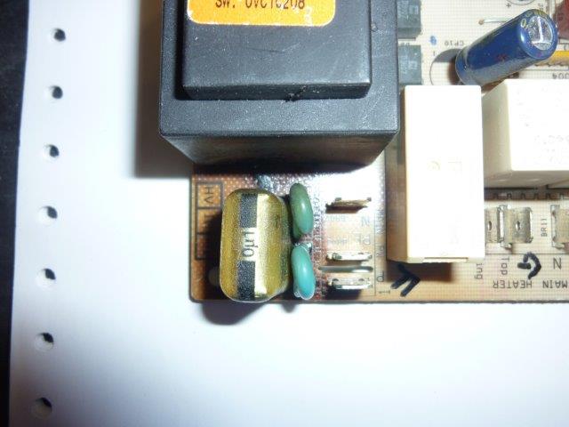

Suite à une pyrolyse le four (Electrolux AOC 45440) ne fonctionne plus. Porte verrouillée. Aucun affichage.
le 18/10/2013 à 19:33
Enlevez le panneau arrière et vérifiez avec un tournevis-testeur à voyant que le courant arrive sur le bouton Marche et sur la carte de commande ,derrière la façade.
le 19/10/2013 à 18:19
Bonjour pécadille, quelques précisions au sujet de la panne. Suite à une pyrolyse, quelques instants après, plus rien au tableau et impossible d'ouvrir la porte du four. Après ouverture de la porte avec un tournevis et remise dans la bonne position de la gâche de verrouillage de la porte j'ai contrôlé l'alimentation en 220V tout est ok. Le fusible n'avait pas sauté. Dans quelle voie du connecteur du bouton de marche ainsi que sur la carte de commande faut-il avoir du courant? Sur la plaquette électronique situé derrière le four il y a un condensateur qui a grillé malgré cela le four a toujours fonctionné. Ci-joint la photo de la plaquette.
le 22/10/2013 à 19:37
En position 'marche' le courant doit être présent sur les 2 bornes du bouton si c'est un interrupteur.Vérifiez que le courant arrive sur la carte de commande en n'importe quel point.Remplacez le condo grillé à tout hasard.
