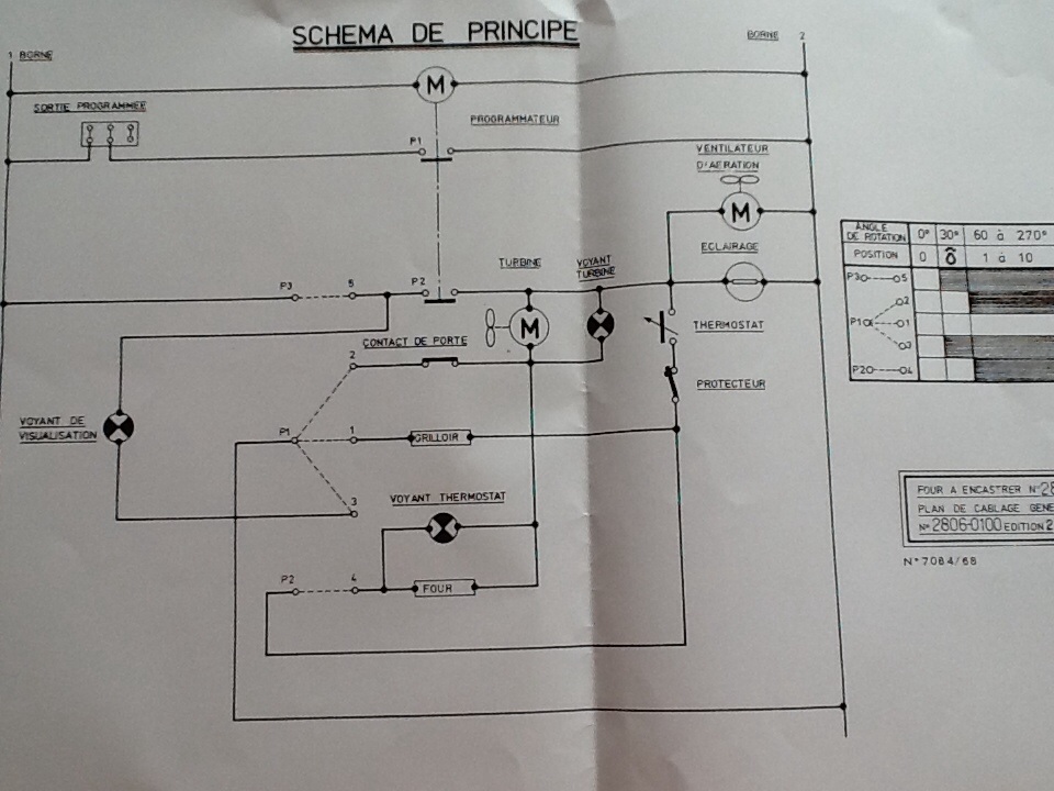

Je possède un four chaleur tournante De DIETRICH 2806 qui fait disjoncter le compteur des que je mets le commutateur sur la position thermostat four : mais ne disjoncte pas sur grilloir
J ai vérifié le commutateur et le thermostat : cela me semble bon
A l alimentation du four : le voyant de visualisation s allume un peu ainsi que la lampe four , le moteur
ventilateur d aération et turbine tournent un peu aussi ( tension aux bornes 115 v )
Pas moyen de trouver pourquoi ils tournent toujours mais pas à leur vitesse normale
Je suis un peu désemparé : les 2 résistances ( four et grille ) sont bonnes et ont été changées dernièrement
Par contre : quel est la valeur en ohms d un thermostat en général ( celui ci fait entre 15 et 8 ohms )
Si vous pouviez m aiguiller pour ce dépannage , je vous en serai reconnaissant
Merci de votre compréhension

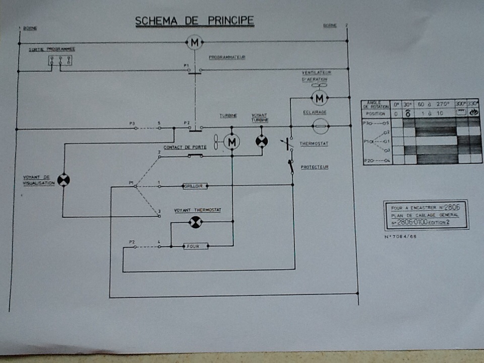

Tout d abord , merci pour la réponse rapide de pecadille.
Je suis alle sur la documentation mais je ne m y retrouve pas
Mon problème réside dans le fait que lorsque je mets mon commutateur sur position four ( c est à dire que je mets en circuit le thermostat ) le disjoncteur saute alors que sur la position grilloir , cela fonctionne
J ai des doutes sur mon thermostat mais peut il faire sauter le compteur ?
Quelle valeur en ohms doit il avoir ?
Je vous joint un autre schéma de mon four

A froid vous devez trouver 0 ohm entre les 2 bornes du thermostat s'il n'a que 2 bornes.
Débranchez un seul fil de la résistance du four pour savoir s'il y a toujours disjonction en position Four.Doc.sur:
